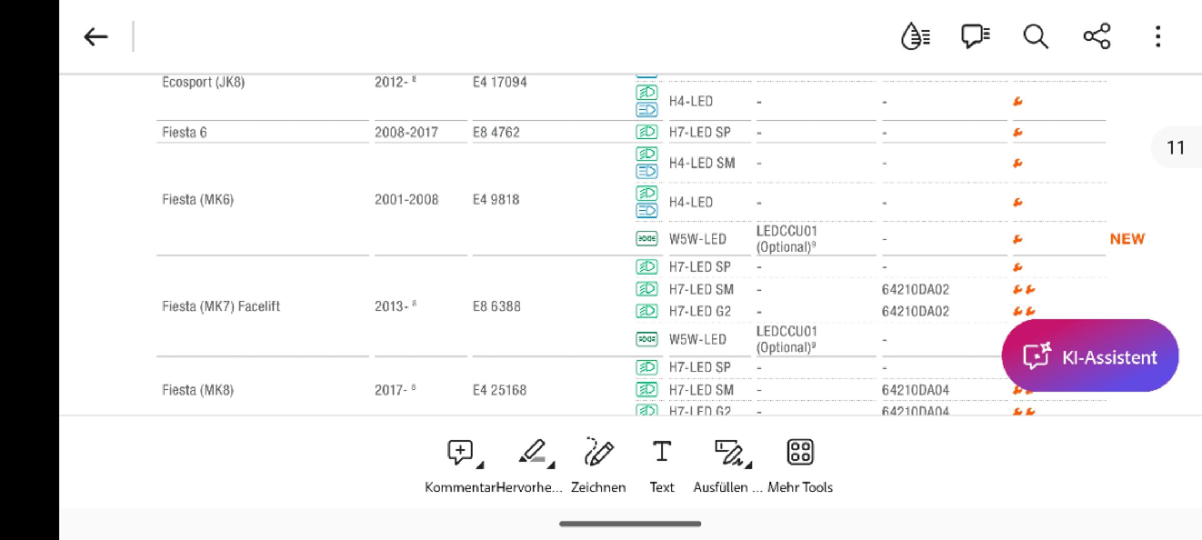

Als ich letztlich nach längerer Zwit mal wieder einen Blick auf die Kompatibilitätsliste für die H7 LED Produkte von Osram warf, staunte ich nicht schlecht, dass mit dem neueren Modell "Smart" endlich ein H7 LED Leuchtmittel mit meinem Fiesta (Vorfacelift Modell) kompatibel sein soll.
Voller Vorfreude wollte ich diese heute nun einbauen. Mit großer Ernüchterung. Trotz Listung in der Kompatibilitätsliste (siehe Screenshot) und der Angabe, die Montage sei leicht und ohne Adapter möglich, keine Chance, die LED zu montieren. Wie auf den Bildern im ANhang zu sehen ist, stimmt die Scheinwerfergenehmingungsnummer (E8 4762) aus der Liste von Osram mit meinem verbauten Scheinwerfer überein. Trotzdem passt das Leuchtmittel aus zwei Gründen nicht:
Einerseits ist die Halteklammer, welche den Stecker hält, nicht mit der Night Breaker LED kompatibel. Die LED müsste durch die Klammer hindurch geshcoben werden, sie passt aber nicht hindurch. Nach etwas Recherche habe ich zumindest entsprechende Drittanbieter gefunden, die passende Adapter anbieten (siehe Screenshot). Wieso Osram auf der Liste behauptet, es seien keinerlei Adapter notwendig, erschließt sich mir aber nicht.
Andererseits ist schlicht zu wenig Platz im Scheinwerfer. WIe auf einem der angehängten Fotos zu sehen, schließt der STecker schon mit einem üblichen Halogen Leuchtmittel bündig mit der Öffnung ab. Die LED ist allrdings aufgrund des Kühlers deutlich ausladender und steht so weit heraus, dass die Abdeckung nicht mehr drauf passt.
Hat irgendjemand hier schon mal versucht bei einem Fiesta Vor-Facelift die OSRAM Night Breaker LED SMart H7 zu installieren und hatte ähnliche Probleme? Oder mache ich etwas Grundlegendes falsch, was ich nicht zu sehen scheine?

Danke für den Link, das scheint tatsächlich ein passender Adapter zu sein.
Ich habe einen Screenshot der offiziellen Kompatibilitätsliste von Osram beigefügt. Dort ist angegeben, dass kein Adapter notwendig sei... Auch von einem Austausch des Deckels ist dort keine Rede. Die Spalten rechts neben der Angabe "H7-LED SM" sind die Spalten, in denen entsprechende Adapter gelistet sind, sofern notwendig. In beiden Fällen ist die Spalte aber ja gestrichen "-".

Mir ist wirklich schleierhaft, wie OSRAM meinen Scheinwerfer in der Liste als kompatibel und dazu auch noch als einfach bzw. für Laien montierbar (zu erkennen an dem einzelenen Schraubenschlüssel ganz rechts in der Liste) aufführen kann, obwohl die LED einfach nicht ohne Weiteres kompatibel ist. Kommt einem fast so vor, als hätte OSRAM die Montage nie getestet. Andernsfalls müsste OSRAM ja bewusst sein, dass Adapter und weiteres Zubehör (Scheinwerferabdeckung) notwendig sind und die Montage dadurch alles andere als einfach für Laien ist.
Ich habe auch bereits OSRAM angeschrieben wegen diesen Thema, hab aber dann selbst rausgefunden, dass nicht die SMART sondern die neuen SPEED freigegeben sind für E8 4762.
In der ABE steht es nämlich richtig drin, zu finden hier:
https://www.osram.de/.../night-breaker-led-download.jsp?...
Da steht dann unter E8 4762 die LED SPEED mit Produktnummer 64210DWNNBSP, die SMART sind: 64210DWNNBSM
Da ich dem KBA mehr traue als Osram's Liste, habe ich z.B. mir die SPEED bestellt und heute das erste mal probiert.

Das scheint tatsächlich die Erklärung zu sein, danke! Du hast absolut recht, dass die Angabe in der Betriebserlaubnis vom KBA von der Kompatibilitätsliste abweicht. Und wenn ich an meine gestrigen Montageversuche zurückdenke, muss die KBA Angabe die Richtige sein. Da hat OSRAM offenbar einen dicken Bock geschossen und eine Falschangabe in der Kompatibilitätsliste!
