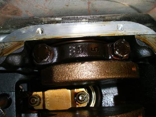

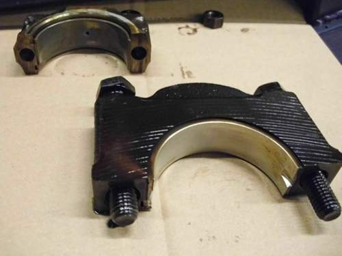

- Aus Panik, dass ich genau das geschafft habe, habe ich den OT nochmals kontrolliert. NW mit Lineal sollte ja mit DER Markierung am Getriebe passen. Die Markierung bereitet mir jetzt etwas Sorgen. Als der Zylinderkopf unten war, habe ich durch manuelle Sichtprüfung mal geguckt, was die Markierung sein müsste und mich auf Bild 1 festgelegt. Falls das überhaupt eine Kerbe ist, weil sich das extrem schwer erkennen lässt. Damals ist mir schon der Bolzen im Bild 2 aufgefallen. Frage: Ist der Bolzen jetzt DIE Markierung, auf der man einstellt bzw einstellen sollte?

Bild eins die Kerbe ist richtig die muß jetzt nur noch genau mit dem Dreieck übereinstimmen. der Bolzen ist es nicht.

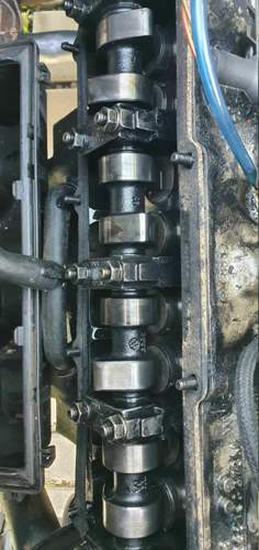

- Bei der Nockenwelle auf der Nocke vom Zylinder 1 (gleich die erste, die hinten am Heck ist) jetzt offensichtlich zumindest teilweise Einlaufspuren hat. Hatte sie vorher nicht, ich denke, hat was mit dem Öl zu tun. Die Einlaufspuren sieht aus, wie eine minimale Riefe, ca. 2mm breit. Geht wie gesagt, nicht komplett ringsrum, aber sie ist da.

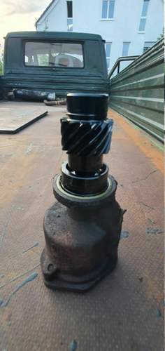

- Da ich mich nun ja intensiv mit dem Simmerring beschäftigt habe und möglichen Ursachen suche, habe ich mir heute nochmal die Zwischenwelle angesehen. Wenn ich den Deckel mit dem Simmerring wieder drauf setze, kann ich die Zwischenwelle radial (hoch/runter/links/rechts) ca. 0.5mm links/rechts bewegen, hoch/runter weniger. Ist das normal? Axial (rein/raus) kann ich die Welle nicht mehr bewegen.

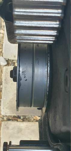

- Dann sehe ich bei der Spannrolle irgendwie sowas wie Abriebspuren. Hab mir dann gleich den Zahnriemen angesehen, der zeigt aber irgendwie nicht wirklich Spuren eines Abriebes. Sind auch nicht gleichmässig, sondern so punktuell. Das verunsichert mich irgendwie etwas, weil wie sollen die da eigentlich hinkommen? Geht ja nur, wenn die Spannrolle blockiert. Aber die war neu...

0,5mm klingt schon sehr viel. Das dürften ja am Zwischenwellenrad dann schon mehrere Millimeter sein. Damit sollte es schwierig werden, den Zahnriemen überhaupt gleichmäßig laufen zu lassen und könnte Abrieb an der Spannrolle erklären. Läuft der Riemen denn gleichmäßig?
Eine Riefe an der Nocke...hmm...kann ja eigentlich nur ein Metallspahn oder irgendwas unterwegs gewesen sein. Hast du mal geprüft, ob sich das Einstellplättchen verkantet hat oder das Ventil klemmt?

Bilder kann ich morgen machen. Das Spiel habe ich am Ende der Zwischenwelle ohne Rad gesehen. Also Rad von der Zwischenwelle runter, neuen Simmerring ins Gehäuse rein, Deckel wieder auf Welle und festgeschraubt. Dann guckt ja nur noch das Wellenende raus, und da habe ich dann geguckt, wieviel kann ich die Welle noch bewegen, radial.
Der Zahnriemen lief eigentlich gleichmässig... Aber ich mach da auch nochmal Bilder von dem was ich da auf der Spannrolle sehen kann...
