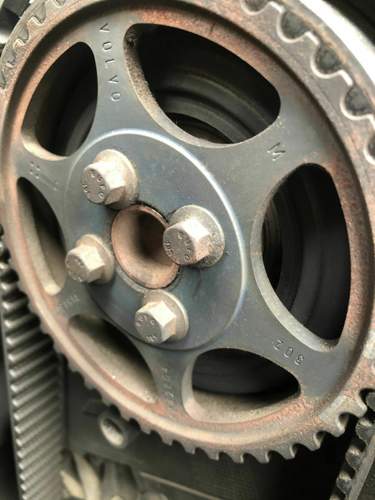

Hallo Leute!
Bitte helft mir, wo ist da die OT Markierung?
Volvo XC90
18 Antworten
am 26. Juni 2020 um 15:08
Themenstarteram 26. Juni 2020 um 16:04
Schon gefunden!
Vielen Dank!

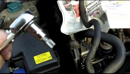

Was ich noch dringend benötigen würde, weiß jemand von euch wie man die Spannrolle beim Keilriemen am besten „entspannen“ kann?
Ich habe einen Torx T60, allerdings nur als Stecknuss, und dafür ist da einfach viel zuwenig Platz. Danke für Infos!!
am 26. Juni 2020 um 17:04
Ich hab aus meiner Torxnuss den Torx rausgedrückt. Und dann mit einem Ringschlüssel.
Also praktisch einen Torxbit machen.
Hans
am 26. Juni 2020 um 17:35
Iwie passte da auch ein Vierkant rein von ner Knarre / Verlängerung oder sowas... ??... weiß nicht mehr genau welcher... mal probieren..
irgendwie hats immer funktioniert... ;)
Themenstarteram 26. Juni 2020 um 18:54
Danke Leute, Ringschlüssel, super Idee, denke das wird super klappen!
Themenstarteram 27. Juni 2020 um 15:10
@Lake Simcoe schrieb am 26. Juni 2020 um 19:04:52 Uhr:
Hans
Wie hast du den Torx aus der Nuss herausbekommen? :?
am 27. Juni 2020 um 15:13
Schraubstock, Hammer und Durchschlag denk ich mal....
Themenstarteram 27. Juni 2020 um 15:16
@ICE401 schrieb am 27. Juni 2020 um 17:13:47 Uhr:
Ok, so werde ich es machen!

Was mich echt wundert, wie kommt der mit dem Teil an den Spanner? Hatten die älteren XC90 da mehr Platz, oder gibts einen Unterschied zwischen Benziner und Diesel?
XC90
am 27. Juni 2020 um 15:54
Damit komm ich auch nicht hin.
Wie gesagt. Mach dir nen Torx und nimm einen Ringschlüssel.
Bleibt natürlich fummelig.
Und der Spanner ist sehr stramm. Rutsch nicht ab.
