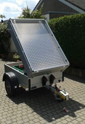

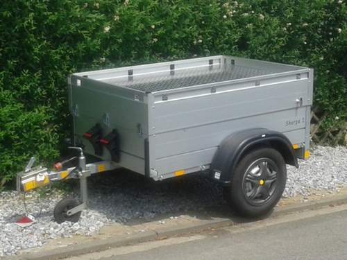

Ich "ziehe" auch einen Hänger mit meinem PHEV
Allerdings merke ich das Teil beim Fahren nicht (außer der Geschwindigkeitsbegrenzung bei 100km/h).
