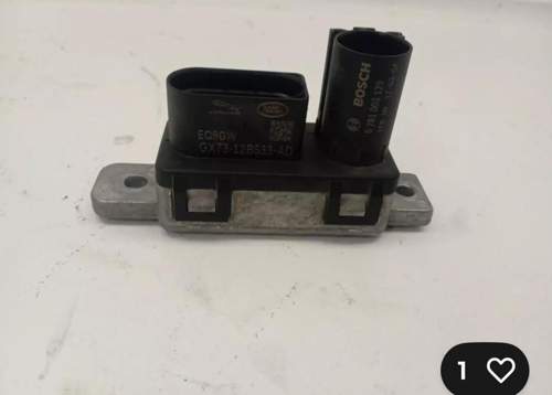

Weitergehend hast du ggf das Glühkerzensteuergerät durchgeschossen durch die jetzt deutlich höhere Stromaufnahme.

Aber Anfangen musst du mit Originalsoftware, neuem Dpf, Agr Kühler und dann ggf Glühkerzensteuergerät.
Bitte nicht vergessen, die Glühkerzen werden unter bestimmten Bedingungen zur Dpf Regeneration hinzugezogen. 4 defekte bzw das defekte Steuergerät können zu Regenerationsproblemen führen
