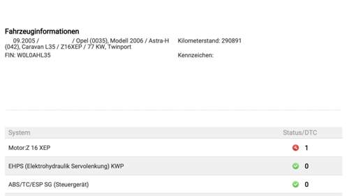

Gute Abend zusammen!
Seit ein paar Tagen ist mir aufgefallen, dass die Abgaslampe bei meinem H sporadisch aufleuchtete und wieder irgendwann erlischte.
Nun vorhin leuchtete die Abgaslampe ab ca. 2500-3000u/min (50kmh) auf. Bei weiterer Beschleunigung blinkte diese und die Motorleistung wurde begrenzt.

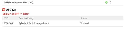

Gleich den Fehler ausgelesen... P0302-00 Zylinder 2 Fehlzündung erkannt
Bei der Beschleunigung aus dem Leerlauf hinaus fährt sich der Motor bis ca. 1200u/min wie ein Traktor, dannach ist alles normal. Im Leerlauf ist er ruhig, allerdings zapperlt die Tachonadel leicht, was vorher nicht war.
Was meint ihr? Zündleiste und Kerzen tauschen? Der Wagen hat rund 60tkm runter. Wasser oä kann ich keins unter der Zündleiste erkennen.
Gruß Andreas

Erst auslesen. Nicht auf Verdacht tauschen.
Themenstarteram 29. Januar 2014 um 12:26
Immernoch der selbe Fehler...Zylinder zwei Fehlzündung erkannt...sonst ist nichts hinterlegt.
Hallo.
Ja dann hole noch eine neue Zündleiste.
Und anschließend noch zum FOH fahren und ein Update auf das Motorsteuergerät machen lassen.
Solltest dann Ruhe haben.
Gruß Werner
War der Fehler den überhaupt weg? Wurde er gelöscht? Abgasfehler löschen sich nicht selbst.
