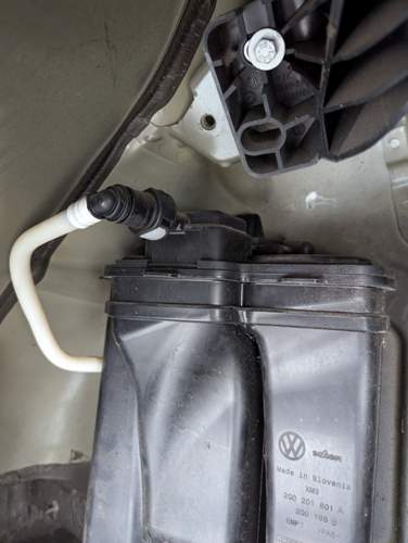

Hallo Leute, beim Scala 1.0 TSI von meiner Frau ist der Fehler jetzt mehrfach aufgetreten.
Hat jemand von Euch Erfahrung damit und ne Ahnung was man selbst tun kann?!
Habe heute bereits hinten rechts die Radhausschale demontiert (siehe Bild ) und konnte nichts finden bzw sehe auch keinerlei Ventil oder ähnliches.
Nur einen Filter oder sowas zwischen zwei Schläuchen.
Kann mir einer von euch weiterhelfen?!

Das ist ein Aktiv Kohlefilter wo die Benzindämpfe durch gehen.
Der ist beschädigt und gehört ausgetauscht. Das passiert, wennan zu oft übertankt oder den voll getränkten Wagen in die prallen Sonne stehen hat.

Vielen Dank für die schnelle Hilfe!
Werde ihn direkt besorgen und die gesamte Einheit tauschen.
Ich werde berichten.
