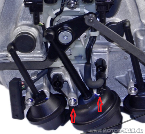

mein erstes Problem mit dem gerade erst 2 Monate in meinem Besitz befindlichen C280
Einfach nur aus Neugier, ohne erkennbare Probleme zu haben, habe ich mal Fehlercodes ausgelesen. Und siehe da, es fanden sich auch 2. (siehe Bilder) Nach ersten Recherchen diesbezüglich wurde ich fündig das das Saugrohr eine Schwäche am Gestängesteller hat, der gerne bricht.
Darauf hin machte ich gerade eine Sichtprüfung. Gute Nachricht, der Hebel ist heile und die Gestänge sind gut beweglich, allerdings baumelte der mittlere schwarze Unterdruck-Topf lose herrum. Der ist mit zwei kleinen Haltern auf zwei Schienen am Saugrohr aufgesteckt und durch eine Klemmscheibe fixiert. Ausgerechnet eine dieser Kunstoffhalter ist am Topf weggebrochen und hat ein Stück des Gehäuses rausgebrochen. Ist das Teil jetzt trotzdem noch funktionstüchtig oder ist er Aufgrund des Lochs nun undicht und arbeitet nicht mehr?
Ich habe den Topf mit Draht fixiert was soweit auch zu halten scheint und hab die Fehler gelöscht. Allerdings wird beim Motorstart sofort wieder der P2015 gesetzt. Was bedeutet das nun für mich? Neues Saugrohr einbauen weil ich damit keine AU mehr bestehen werde? Die MIL geht ja immerhin nicht an...

EDIT: Hier mal ein Video warum ich bei P2006 den Fehler am Saugrohr suche:
http://www.motor-talk.de/.../...-benefits-by-uro-premium-v2105601.html
Soweit ich das sehe ist ein Gehäusebruch an der Unterseite der Unterdruckdose unkritisch, da sich dahinter noch eine Membran befinden muss... siehe Bild

Nun, ich vermute mal dass die Unterdruckmembran beschädigt ist. Dies könnte zumindest den Fehler P2015 und P2006 erklären.

Das der Fehler sofort beim Starten gesetzt wird, sagt mir das da mehr sein muss. Wie ich inzwischen rausgefunden habe, müssten auf der Rückseite des Saugrohr zwei Sensoren sein die die Stellung der Klappen überwachen. Vielleicht geht das Problem ja davon aus... Eine Blockade scheint nicht vorhanden da sich das Gestänge gut bewegen lässt. Aber ich weiß ja nicht wie es drinne aussieht. Das könnte ich vielleicht auf der Sensor Seite prüfen, wenn ich da irgendwas sehen kann.
Wann werden die Klappen eigentlich aktiv? Eigentlich im niedrigen Drehzahlbereich, oder? Dann könnte ich ja mal eine Sichtprüfung machen wenn jemand im Leerlauf mit dem Gas spielt. Dann werd ich ja sehen ob die Unterdruckdose arbeitet. Geht das so?

So, ich war vorhin beim TÜV Stützpunkt und hab mal nachgefragt. Der Prüfer meinte, der Fehler ist abgasrelevant und somit würde der Wagen sofort durchfallen. Eine Messung haben wir uns daher erspart da er dafür auch Geld verlangt hätte.
Komisch ist nun aber, das nach meiner Reparatur und gestriger letzter Löschung der Fehler nun nicht mehr gesetzt wird. Bin noch extra ein paar Runden gefahren um zu sehen ob es so bleibt aber der Fehler kommt nicht mehr. So kann ich dem Händler das schlecht als Problem verkaufen...
Ich werd das noch ein zwei Wochen beobachten. Wenn der Fehler nicht mehr kommt, ist das gut. Wenn er doch wieder auftaucht wird gehandelt. Die Kosten dafür hab ich auch schon ausgelotet. Ersatz-Saugrohr kostet rund 500 Euro und für den Tausch hat eine freie Werkstatt ca 4 Arbeitsstunden geschätzt. Denke mal das klingt realistisch. Hab mir den Tausch schon bei Youtube angesehen. Es ist aufwändig aber nicht übermäßig kompliziert meiner Meinung nach.

Ich krame mal meinen eigenen Post wieder vor denn die Unterdruckdose um die es hier ging macht wieder Probleme. Siehe Bild, die mittlere...
https://i.ytimg.com/vi/MAdlQSih8fw/maxresdefault.jpg
Nun ist mein Problem nicht das typische, gebrochene Plastegelenk mit dem Kugelkopf sondern vermutlich eher die Druckdose, denn die Kugelgelenkpfanne löst sich immer von der Kugel und die Klappen bewegen sich nicht mehr. Es ist im ausgehängten Zustand kein bissel Luft mehr. Da ist es schon so eng, trotzdem nicht eng genug das sich das Teil nicht lösen kann. Mit einem langen Schlitzschraubendreher kann ich die Stange recht leicht auf die Kugel drücken, ohne Kraftaufwand. Sie hängt sich jedoch schnell wieder aus. Wahrscheinlich schon beim ersten, kräftigeren Gasgeben.
Auf das Problem aufmerksam wurde ich eigentlich nur durch prophylaktisches Fehlerauslesen mit Carly.
Fault: Die Ladungsbewegungsklappe (Zylinderbank 1) eine Fehlfunktion. / Fault: Dieser Fehlercode kann ignoriert und geloescht. Code: 000522
Nun hoffe ich das es an der Unterdruckdose liegt und die Gelenkpfanne womöglich ausgeleiert oder gebrochen ist. Eine neue Unterdruckdose würde ich vermutlich noch eingebaut bekommen ohne das Saugrohr rauszuholen. Doch dazu bräuchte ich erstmal eine neue, passende Unterdruckdose. Weiß jemand ob man die irgendwo einzeln kaufen kann und hat vielleicht sogar eine Teilenummer für mich?
