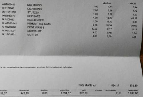

Themenstarteram 29. Juli 2020 um 13:12
Hier die Rechnung was damals gemacht wurde, hatte die Summe falsch im Kopf waren "nur" 1900€.
Bb883ee0-01a7-44fc-8950-c2d20b8c4280
32caeb63-312b-477c-9543-398f8d163625
ja auf Rechnung steht der Repsatz Saugrohr Inhalt ist auch das Poti.
Das gibt es auch einzeln 06J 998 386 RepSatz Poti 109,60
Es muss ja nicht an dem Poti liegen, es kann ja auch etwas an der Unterdruckverstellung undicht sein usw.
Außerdem wird das Poti ja in der Anpassung nach Austausch angepasst.
Erst mal eine vernünftige Fehlersuche machen und schauen ob die Anpassung i.O. ist.
