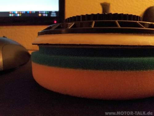

Ich habe die Constant Pressure Pads (LC:CP) auch hier (weiß, orange) und finde sie nicht schlecht.
Das "constant pressure" Gedöhns ist allerdings nur ein ... "Werbegimmick" ohne echten Nutzen, spüre keinen rechten Unterschied zu anderen Pads (z.B. ROTWEISS) ohne diese "Pufferschicht". Man sucht offenbar nach Möglichkeiten für "Innovationen", um der Verkauf wieder etwas anzukurbeln. Die "Taschen" in den üblichen LC Pads sind ja in der Praxis ebenfalls funktionslos, es sei denn, man neigt zum brutalen Überdosieren. Und dann wären da noch die "Kanäle" in den CG Hex Logic, denen ich aber immerhin auf einer Rota, wo es notwendig werden kann, wirklich eine belüftende Wirkung zugestehen würde.
Das "Preisargument" gegenüber den Pads von polierschwamm.info kann ich auch nicht ganz nachvollziehen: die LC sind doppelt so teuer?
Zu guter Letzt stört mich noch bei den LC:CP der doofe Durchmesser der Klettfläche. Während ich das Überstehen des eigentlichen Schwamms über die Klettfläche ganz toll finde (Schutzwirkung vorm Tellerrand), nützt das aber gar nichts, wenn der Teller der Maschine dann darüber hinausragt und der freiliegende Rand (siehe Bild) dadurch erst recht zur Gefährdung wird.
Während ein 140er Teller durchaus gängig ist, ist das Pad selber 139mm im Durchmesser, und der Durchmesser der Klettfläche ist 130mm. Schon mal jemand einen 130er Teller an der Maschine gehabt?
M.E. ist das Ding ohne Sinn und Verstand entwickelt worden.

Und wenn Du den kleinen Stützteller nimmst? Ist der zu klein? Ich meine den 115 mm.... Müsste passen.
Zu klein. Etwas, aber dadurch kein Druck mehr außen an den Padrändern. Besitzer von DAS-6 (pro) Derivaten dürften mit dem 125er Teller etwas glücklicher werden ...
Themenstarteram 5. November 2012 um 19:44
Hast Du`s probiert? Ich würde sagen, dass es eigentlich ganz gut funktionieren wird....
Latürnich! Du warst sogar dabei :) Es geht leidlich, aber optimal ist anders.
Themenstarteram 5. November 2012 um 19:51
Ich weiß, dass ich dabei war und auch SELBST damit gearbeitet habe, deshalb weiß ich auch, dass es funktioniert. :cool: Wollte nur schau`n, ob Du es noch weißt.... ;):D

Das stimmt, auf dem Bild sieht es wirklich nach einer dummen Lösung aus. Der Klettaufkleber ist ja wirklich überstehend und somut fiele das Pad für mich unterndurch. Mein Teller ist m.W.n. 125 mm, und ich nutze die 139 mm Pads von Hex. Die günstigen Pads die ich kürzlich bei Wittenberg erworben habe sind immerhin noch 135 mm, was noch vollkommen ausreicht um den Klett Teller abzudecken.
