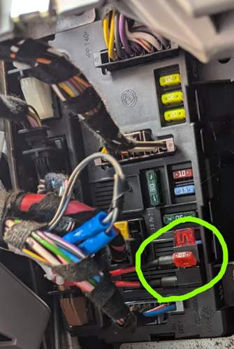

heute habe ich bei meinem Fiat Panda (Bj. 2004) entdeckt, dass das rechte Abblendlicht nicht funktioniert. Da dachte ich natürlich, dass die Glühbirne kaputt ist. Also schnell eine neue gekauft, getauscht und - war wohl nichts, Licht bleibt aus. Testweise habe ich dann noch die Glühbirnen rechts und links vertauscht, aber rechts blieb es weiterhin dunkel.
Dann dacht ich: die Sicherung. Hab irgendwie die Sicherung für das Abblendlicht rechts rausgezogen (wo soll diese Pinzette sein, hab sie nicht gefunden), aber die war auch in Ordnung.
Bin jetzt mit meinem Latein am Ende. Hat jemand ne Idee, wo der Fehler sonst noch liegen könnte?
Kontrollier mal den Stecker am Body-Computer, ob der Pin in der Steckerleiste geschmort hat. Gleich hinterhalb des Sicherungkastens der unterste Stecker.

Ja, du hast Recht, ein Kontakt an dem Stecker ist total verschmort.
Vielen Dank, für die Ferndiagnose.
Hast du auch eine Idee, wie man das ganze beheben kann? Kann man den Stecker neu konfektionieren oder muss man das komplette Kabel austauschen? Bin einigermaßen begabt, was Crimpen oder Löten angeht. Aber woher bekommt man so einen Stecker und wie lässt er sich öffnen?
Oder ist das ein klarer Fall für eine (Fiat-)Werkstatt?

Das Problem ist bei FIAT bekannt.
Mittlerweile gibt es einen "Hilfskit" (Teile-Nr.:71745167),der dieses Problem beheben soll.
Siehe folgenden Thread : KLICK

Hab einen Panda Diesel (BJ. 05) bei dem sowohl die Kontakte an den Steckern der Scheinwerfer defekt waren, als auch die Stecker am Bordcomputer. Hab alles selber repariert, ohne Reparatursatz. Am Panda (Bj. 04) einer Bekanten habe ich mittlerweile auch alles repariert. Hier ein paar Tips. Wenn bei Euch die Birnen und Sicherungen in Ordnung sind, das Licht aber trotzdem nicht geht, würde ich folgendermaßen vorgehen :
Unter dem Lenkrad links die Abdeckung abnehmen. Dort ist der Bordcomputer mit den beiden SIcherungen F12 und F13 für das Abblendlicht. In den Bordcomputer gehen viele Stecker. Probleme macht der untere breite Stecker. In der Mitte die Verriegelung drücken und den Stecker rauszuiehen. Auf dann seht Ihr schon die verbrannten Kontakte. Wenn wir von dem blauen Kabel aus zählen, dann ist Stecker 3 und 5 für die beiden Abblendlichter. Zum Testen ein Pluskabel (z.B. vom Zigarettenanzünder, auf jeden Fall über eine Sicherung wegen Kurzschlussgefahr) direkt auf die Steckerkontakte 3 bzw. 5 geben. Dann müsste das entsprechende Abblendlicht leuchten.
Sollte das Licht nicht leuchten, dann überprüft den Stecker an der entsprechenden Lampe. Bohrt ein kleines Loch neben dem Deckel durch den Ihr die Birnen wechselt, und zieht ein Kabel direkt vom Stecker der Birne zum Kabelbaum.
Wenn die Scheinwerfer leuchten dann liegt Euer Problem vorher, warscheinlich am Bordcomputer. Zieht die beiden Sicherungen F12 und F13. Jetzt müsst Ihr die Kontakte von den Sicherungen durchmessen. Wenn das Licht und Zündung eingeschaltet sind, dann müsstet Ihr an jedem Sicherungselement Strom anliegen haben. Euer Problem liegt dann in dem Stück zwischen den Sicherungen und dem Stecker.
Es habe das Problem ohne den Reparatursatz von Fiat gelöst. Ich habe ein Kabel vom Kabelbaum direkt in den Bordcomputer gelegt. Hört sich kompliziert an, ist aber machbar. Hab beim zweiten Wagen etwa 2 Stunden gebraucht. Wenn Ihr das macht, dann gehts folgendermaßen:

da keine Antwort kam, habe ich mich selber rangewagt.
Das Ersatzteil via Ebay kam innerhalb einem Tag (top service). Den Stecker wechselt man folgendermaßen:
1. Stecker aus Bodycomputer entfernen
2. Alten Stecker neben neuen Stecker legen, so dass die Ausrichtung der beiden Teile identisch
3. Die hintere Abdeckung des Orginalsteckers nach oben hin aufbiegen, damit die Adern frei liegen
4. mit einem spitzen Schraubenzieher (möglichst klein) die "Finger" des Orginalsteckers (da wo die Adern drunter sichrbar sind) nach oben wegbiegen (dürfen ruhig brechen, wandert sowieso in den Müll) und die Ader rausziehen. Direkt in den neuen Stecker einsetzen, so vertauscht man nichts. Bei den beiden verschmorten Kontakten nicht direkt den Wechsel vornehmen, sondern nur aus dem alten Stecker rausmachen und mit einem Klebeband markieren (wo sie waren)
5. Wenn alle Adern gewechselt nimmt man sich den beiden neuen Adern an. Diese direkt in den neuen Stecker reinmachen und die alten mit entsprechendem Abstand von alten Kontakt durchschneiden. Beide Kabel zusammenlöten oder mittel Klemme verbinden.
Stecker wieder rein.
So wenn jetzt immernoch nicht geht, dann hat man den gleichen Zustand wie ich.
Also den BodyComputer ersteinmal ausbauen:
1. Alle Kabel auf der Vorderseite entfernen (auf dem Body Computer sind die Steckerfarben angegeben, also keine Markierung nötig)
2. Der Body-Computer ist mit 3 TX25er Schrauben befestigt. Diese entfernen und den Computer erst nach hinten drücken und dann nach oben wegziehen.
3. Jetzt lässt sich der Computer drehen, damit man an die hinteren Kabel kommt. Auch diese entfernen.
4. Nun sich die "Schmorkontakte" genau anschauen. Bei mir war eine dünne Ruß und Plastickschicht drauf. Diese mittel dünnem Teppichmesser und und feinem Schleifpapier, welches mittels kleinem Schraubenzieher an den Kontakt von hinten gedrück wird und per Feinzange nach oben gezogen wird. Ein paar mal wiederholen. Dann sind die Kontakte wieder sauber.
Einbau in umgekehrter Reihenfolge. Und jetzt geht es wieder.
Ich selbst glaub nicht, dass an die Platine (hatte das Teil offen) "geschrottet" bekommt. Also sich die Zeit zum Schleifen nehmen.
Alles (inkl. Ausbau und Kontrolle der Platine) hat 1,5h gedauert, aber mit viel Leerlauf. War problemlos machbar!
