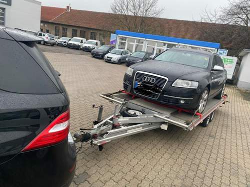

Hallo in die Runde, mein kfz ist (ohne mich) heute früh in Erfurt liegen geblieben; ist ein 3.0 tdi mit jetzt 509.000 km; der Partikelfilter wurde bereits vor circa drei oder vier Jahren schon mal ausgebaut und gereinigt. Was ich mich jetzt frage, kann das Fahrzeug aufgrund eines verstopften Partikelfilter liegen bleiben ohne irgendwelche Vorankündigung? Der ADAC hat das Auto ausgelesen und gesagt, der Partikelfilter ist verstopft. Der Wagen ist einfach an der Ampel ausgegangen. Ist das möglich? Ich werde morgen nach Erfurt fahren, das Auto auf einen Hänger verladen und ihn nach Leipzig bringen. Viele Grüße, Ekkehard
