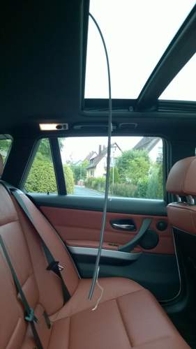

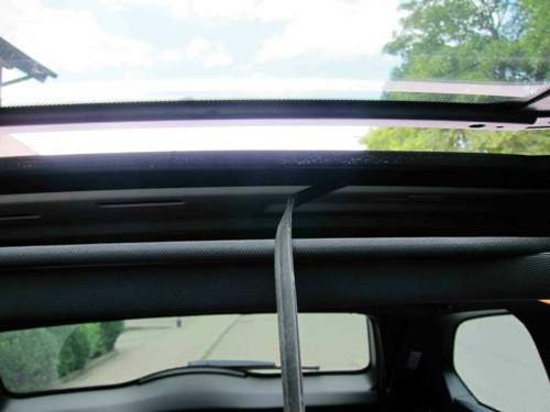

Kurzinfo zum Panoramadach beim E91 LCI für andere Besitzer:
Erster Mangel am Dach nach 3,5 Jahren (passend nach Ablauf der üblichen Leasing Laufzeiten?).
Innere umlaufende Dichtung der hinteren Auffangrinne hat es abgestreift.
War nur ganz minimal verklebt, mußte so kommen. Nicht gut gemacht.
Sieht nach Fertigungsfehler aus.
Dichtung könnte man weglassen. Dann darf das Dach nicht hinten aufgestellt sein bei Nässe.
Reparatur:
Komplettausbau laut Werkstatt , kostet > 1000,-- bei BMW.
Kommt man nicht hin ohne Dachausbau, weder zum Schmieren der Dichtungen mit Talkum noch zur Reparatur. Wer denkt sich sowas aus?
Positiv:
Hat meine BMW Werkstatt auf Kulanz gemacht, anstandslos. Danke!
Mein Fazit:
Pano-Dach ist zwar nett, aber filigran, sehr empfindlich.
Besser das Geld für was anderes ausgeben.
Bei mir war es halt schon drin.
Würde es beim Neuwagen nicht kaufen.

Aber hier hat er mir gleich in Aussicht gestellt, dass die Dichtung auch ein zweites Mal rauskommen wird. Sie hätten das bei anderen Kundenfahrzeugen wohl schon erlebt.
Auf Grund des erheblichen Aufwands der Montage und der Zusicherung, auch ohne die Dichtlippe leben zu können, hab ich es bleiben lassen :)
