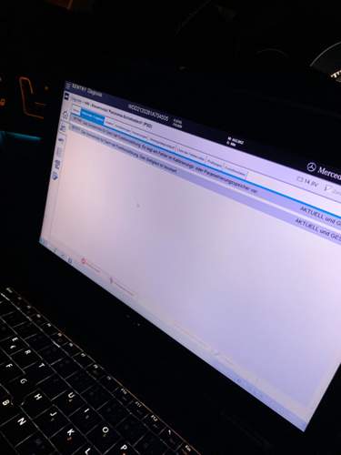

leider wird mein Auto immer älter und die Vorkommnisse häufen sich :-(
Ich hatte das Auto im Dezember in der Inspektion und hatte als Zusatzarbeit darum gebeten, das Panoramadach zu reinigen und zu schmieren, da es nur noch sehr langsam ging.
Nach der Inspektion wurde mir mitgeteilt das es eine größere Störung gibt und ich dafür noch einmal einen separaten Termin machen soll. Zu meinem bedauern stellte ich fest, das mein Dach sich nun im "Not- /Schutzmodus" befand und sich nur noch abgehackt in kleinen Schritten bewegte.
Aus der Vergangenheit wusste ich, dass die Wartungsinterwalle für das Panoramadach nicht ausreichen und habe bei jedem Service dies mitmachen lassen.
Nun war heute der Termin beim freundlichen zwecks genauer Begutachtung des Panoramadaches und mich hat fast der Schlag getroffen als man mir mitteile das man die Schienen und (vielleicht) den Motor tauschen müsste was ca. 2.200 - 3.000 Euro kostet.
Daher die Frage an die Profis unter euch, verdreckt so ein Panoramadach trotz regelmäßiger Reinigung so das es nach 10 Jahren komplett getauscht werden muss (quasi einmal in den Müll und Neu machen)? Ich dachte hier gibt es kein Teile die verschleißen und bei regelmäßiger oder gar überregelmäßiger Wartung es länger hält?

Mein panoramadach hat auch schlecht geschlossen und zeitweise nur mit "notschliessung " zu gegangen. Ich hab mich dann selbst dran gemacht, gereinigt und mit richtigen Schmiermittel die Führungen gefettet, nicht dem von MB weil das nix verbesserte.
Seit dem funktioniert wieder alles tadellos, mache das seitdem 2 mal jährlich.

Ich habe alle Führungen penibel mit Lappen vorgereinigt ,dann mit bremsenreiniger mit Lappen und Pinsel nochmals gesäubert und dann berulit ga 2500 drauf, haben wir in der Firma für alles was nicht mehr geht oder lange funktionieren soll.

Ich glaube mich aber zu erinnern dass beim CLK sich das auch auch einmal nur noch ruckartig öffnen und schließen ließ, Abhilfe schaffte damals ein neues Einlernen: Dach komplett öffnen, den Schalter dann noch etwa 10 Sekunden gedrückt halten. Dach komplett schließen und Knopf wieder 10 Sekunden gedrückt halten. Jetzt die Aufstellposition drücken und wie vorher verfahren. Danach hatte alles wieder funktioniert. Einen Versuch wäre es also wert.

nun hat sich die ganze Sache doch noch in Wohlgefallen aufgelöst. Da ich mit dem Angebot (alles einmal Tauschen) von meiner lokalen Mercedes Werkstatt nicht wirklich zufrieden war, habe ich mir quasi eine Zweitmeinung eingeholt und in HH bei einer Niederlassungswerkstatt das Auto abgegeben. Nach einem Tag ungeduldigen warten kam die erleichternde Nachricht, alles funktioniert wieder aber ich bin 176€ ärmer ;-).
Einerseits bin ich sehr froh das es so ausgegangen ist, aber anderseits auch sauer auf meine lokale Mercedes Werkstatt.
Ich konnte bei der Fahrzeugabholung leider nicht mit dem Servicemitarbeiter sprechen um mir erklären zulassen was nun gemacht wurde, aber das hole ich umgehend nach und berichte.

Für den Preis kann es nicht mehr gewesen sein, als die Normierung des Dachs komplett zu löschen (SD?), damit es überhaupt wieder elektrisch fährt. Dann vielleicht noch etwas gereinigt und geschmiert und dann wieder normiert, damit das Dach die Endstellungen neu lernt.
Dein Problem wahr wahrscheinlich, dass das Dach die Geschlossen-Stellung wegen einer Schwergängigkeit ganz hinten eingelernt hatte. Du hast da vermutlich den Knopf zum Schließen zu lange festgehalten (=Endlage speichern), anstatt ihn immer wieder nur kurz zu betätigen (=“Zuruckeln“). Deshalb ist dann der Rollo auch schon zugefahren. Es ist wahrscheinlich nicht ganz so einfach, selbst die gelernten Endstellungen wieder zu löschen. Ich musste auf jeden Fall bei einem Batteriewechsel, bei dem das Auto ca. 10 Minuten stromlos war, das Dach nicht neu einlernen. Die Programmierung war da erhalten geblieben. Ein reines Abklemmen der Batterie reicht also scheinbar nicht.
Achim
Ich nehme an, dass die Schienen und Abläufe richtig gereinigt wurden. Der TE hatte ja schon einen Teilerfolg damit. Das Kalibrieren ist eine Sache von 5 Minuten, da braucht nichts gelöscht werden.
