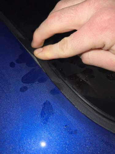

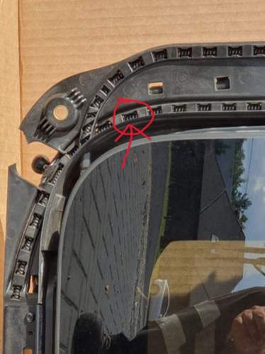

Moin Moin,
bei dem aktuellen regnerischen Wetter ist mein Dachhimmel feucht geworden.
ich habe darauf hin den Dachhimmel abgesenkt, um zu sehen wo es undicht ist.
Abflussschläuche habe ich alle gereinigt und dort läuft das Wasser gut ab.
Ich habe nun den Fehler entdeckt. Dort an dieser Stelle, habe das Bild hier angehängt.
Weiß jemand, woher das Wasser kommen könnte? Das Material ist bürstenartig, da wo der Tropfen herkommt.
Zum KFZ VW Passat B8 Facelift 11/2020
Leck
Bereich der feucht ist

Oha, das sieht ja fast schon nach gebrochenem Rahmen aus :(
Themenstarteram 26. Dezember 2023 um 21:25
@Digger-NRG schrieb am 26. Dezember 2023 um 20:33:00 Uhr:
Das wäre worst Case Szenario
habe auch gemerkt das manche Gummi nicht mehr richtig dran kleben. Vielleicht ist es das?
wollte das gummi nicht ganz nach hinten ziehen.
Bei anderen stellen ist das Gummi fest an der Karosse.
Gummidichtung
Oh da gabs auch mal ein Thema. Bei manchen war das Gummi zerfetzt. Wenn ich mich richtig erinnere durch einen Marder. Da kam es auch gelegentlich zu Wassereinbruch.
Themenstarteram 26. Dezember 2023 um 21:43
Vielleicht würde es helfen die stelle mit dem Gummi zu kleben. Wenn das nicht hilft melde ich mich bei VW. Der Wagen hat gerade mal 85.000km und ist aus dem Jahr 11/2020.
Defekten Rahmen hatte ich vor einem Jahr auch. Da war das Fahrzeug 7 Jahre alt - hat fast 3.000 EUR gekostet und wäre der teuerste Schaden und leider ist das gesamte Dach ja über die Lebensdauer eine einzige Sollbruchstelle.

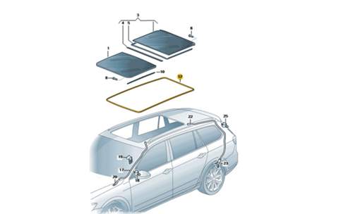

Wenn du die Moosgummidichtung (die ganz weiche, U-förmig) meinst, die kannst du ignorieren.
Die dichtet nichts ab. Eher für die Optik und Windgeräusche.
https://www.motor-talk.de/.../...adach-dichtung-riss-t5944359.html?...
Da läuft es nur in den Rahmen und dann zu den Abläufen.

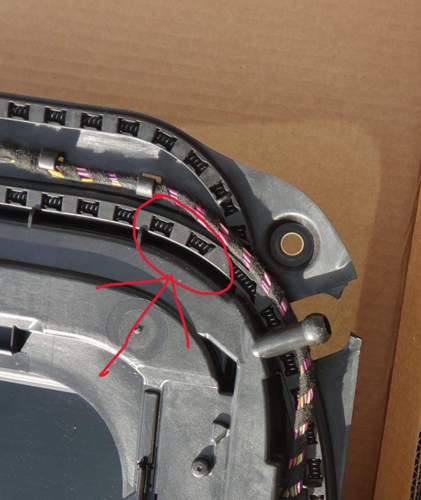

Ganz ehrlich, lieber nicht nehmen. Man kann die Panoramadächer jedoch leicht mit "captain tolley's creeping crack cure" abdichten. Bei mir ist das Dach auch dort undicht wo alumium auf den plastikrahmen montiert ist. Das ganze kannste dann mit dem Zeug abdichten. Das ganze sollte man immer Vorsichtishalber anwenden auch wenn das Dach dicht ist.

Ich habe damit eigentlich alle vier ecken abgedichtet. Die Problemstelle hinten rechts sogar schon mehrfach aber läuft immer noch rein. Mittlerweile auch vorne rechts...
Habe letztens versucht den Himmel auszubauen, um zu schauen, ob es aber irgendwo anders reinläuft. Leider ohne Erfolg, bekomme das Teil nicht ab.
