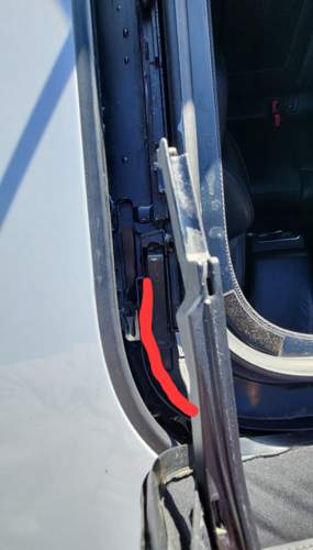

ich finde leider nicht die Stelle wo mein Panoramadach undicht ist, zumindest nicht ohne es bisher ausgebaut zu haben.
Im Anhang sind zwei Bilder, die Abläufe hab ich mit Druckluft durchgepustet und das Wasser läuft auch direkt ab, der Windfang ist immer nass, als wenn der Pegel des Wassers zu hoch steigt, oder es kommt von oben durch die Dichtung zu viel rein, ich hab schon die Federn des Windfang entfernt weil manche schreiben der wirft eine Falte beim einfahren und da staut sich das Wasser, hat aber auch nichts gebracht.
Ein Riss in der Kassette scheint mir unwahrscheinlich, da es nicht immer Wasser unter der Kassette hängt.
Jemand vielleicht eine Idee, ohne das Dach direkt auszubauen?
Achso, das Wasser unter der Kassette auf dem Bild kommt nicht vom Anschluss des Ablaufs, sondern daneben von oben irgendwo.
Gruß, Andre

Im Anhang ist ein Bild, läuft über dem roten Bereich den ich markiert habe nicht die Dichtung vom Windschott?
Da wo der gelbe Kreis ist hängt das Wasser, ist exakt die gleiche Stelle wie bei einigen anderen hier die das Problem mit dem Dach kennen, wäre ja ein blöder Zufall.
MfG
Genau dort hatte ich auch Tropfen hängen bzw. ist das Wasser reingeflossen. Man kann auch den Bereich von oben komplett mit Silikon abdichten - aber kann ja nicht Sinn der Sache sein.

Habe heute den Stoff mal nach innen geklappt, auf der Fahrerseite liegt der aber auch immer außen und dort kommt kein Wasser rein.
Auf jeden Fall lief danach mit der Gießkanne immer noch Wasser rein, wenn ich den Stoff aber nach außen lege so wie er sich beim schließen auch selber legt, dann hab ich das Gefühl es läuft noch mehr ins Auto, mit der Gießkanne habe ich ja quasi immer dieselbe Menge die ich aufs Dach schütte.
Eben als es geregnet hat kam bisher gar nichts rein, Stoff liegt noch innen, also einen Riss der Kassette würde ich fast ausschließen, aber trotz des innenliegenden Stoffes kommt noch Wasser rein, wenn auch weniger, Abläufe sind frei, hab ich nochmals kontrolliert.
Du kannst mal versuchen beim geöffneten Dach gezielt Wasser in die Rinne zu geben. Und nur dahin, wo es normalerweise hinkommt. Also nur in die äußere Rinne. Dann mal schauen, wo es noch reinläuft...
