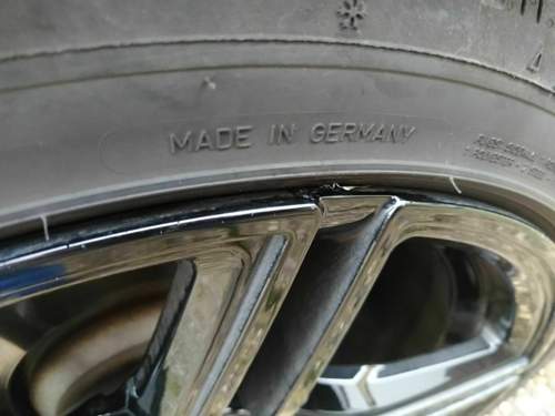

Als ich eben neben meinem Auto stand fiel mir ein weißes Stück Papier/Plastik auf das zwischen Reifen und Felge hervor schaute. Dachte erst das wäre nur da rein gerutscht und zog mit einer Flachzange, konnte aber nur den sichtbaren Bereich abreißen, dann wurde mir klar das hängt tiefer drin.
Was meint Ihr was ist? Irgendwas das vorher innen im Reifen oder der Felge geklebt hat und jetzt raus kommt?
Ich fahre wohl Morgen mal zum Reifenhändler, wüsste aber gerne schon vorher was das sein kann und ob das zu einem Luftverlust führen kann? Reifen sind schon in der zweiten Session drauf und seit Oktober auf dem Auto montiert.

Das sind die Reste eines Barcode-Aufklebers, der manchmal auf einem Reifenwulst zu finden ist.
Vor Undichtigkeit brauchst Du keine Angst haben, direkt zwischen Felge und Reifen wird nicht abgedichtet. Dafür ist die Lippe am Wulst zuständig.
Moin!
Der Monteur hat das am Reifen angeklebte Schildchen nicht entfernt. Ist zwar unschön, hat aber eigentlich kleine Auswirkung auf den Luftdruck. Ich würde versuchen den überstehenden Schnipsel mit einer spitzen Zange wegzureißen. Aber erst, wenn auch nach ein paar Tagen an dem Rad keine Luft entweicht.

Der Reifenmensch wird, so er denn ein richtiger Reifenmensch ist, schon das richtige tun, und ob das jetzt 5 oder 15€ kostet ist doch egal
Themenstarteram 3. Dezember 2019 um 18:49
Ich frag mich gerade ob ich überhaupt was zahlen muss? Reifen + Felge sind vom Reifenhändler. Hätte dieser den Aufkleber vorher abmachen müssen?
Wobei ich euren Ausführungen nach das auch einfach ignorieren kann. Stören tut es mich nicht, will nur sicher gehen das da nicht bei hohem Tempo der Reifen abfliegt. Ist wohl auszuschließen, wenn die Abdichtung Reifenwand/Felge nicht an der Stelle erfolgt.

Da bei ordnungsgemäßer Montage grundsätzlich nicht vorgesehen ist, dass sich ein „Fremdkörper“ zwischen Felgenhorn und Reifenwulst befindet, solltest Du diesen entfernen lassen und alles hat seine geregelte Ordnung.

Es sieht für mich nach Plastikfolie aus. Beim Aufziehen kann man zwischen Reifen und Felge am Stresspunkt Folie legen, die man vorher schmiert, um am Ende dem Reifen das Rutschen auf die Felge zu erleichtern und so den Stress auf den Reifen zu minimieren.
Vielleicht hatte der Monteur Probleme und hat zu dieser Variante gegriffen. Nur dann hätte der die Folie vor dem Aufpumpen rausziehen können, außer sie ist zu weit unten festgeklemmt und der Monteur hat diese nicht ohne weitere rausziehen können und nicht drüber nachgedacht.
Also falls Plastik und nicht Papier, dann würde ich es kontrollieren lassen.

Dann müsste sich jeder Neuwagenfahrer aber wieder beim Händler melden, und dieser dann den Mangel der im Werk ist beseitigen.
Habe an mehreren Reifenfabrikaten beim Abziehen noch diesen kleinen Barcode Aufkleber drauf gehabt und nie grossartig Luft verloren.
