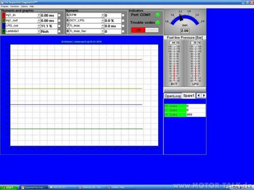

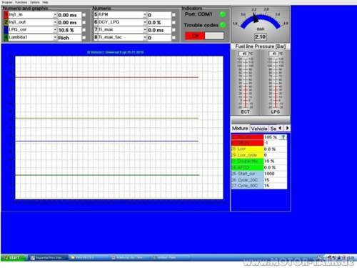

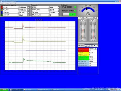

Themenstarteram 1. Dezember 2013 um 15:59
Im Anhang mal screenshots der Parameter und ein Bild im Live Betrieb, kurz Start (Motor warm)

Beide Lambdas tauschen....
Ich würde ohne richtige Lambdakorrektur wegen defekter Lambdas nicht mit LPG fahren.
Wobei da nix bewegendes passiert, weil er eh zu fett laufen wird.

OBD-Auslesegerät kaufen, das die Trimwerte anzeigt, die auf Gas nicht zu stark von denen auf Benzin abweichen sollten. Das gilt auch für die Einspritzzeiten.

Ich benutze Carsoft (da Mercedes w208 mit 38Pin). Wo findet man hier die Trimmwerte?
Ich nehme an sollte dann eigentlich irgendwo in "Live Data" stehen, denn dort sind zumindestens die Lambda Werte zu sehen...
Themenstarteram 10. Februar 2014 um 10:01
Das spuckt mir carsoft aus:
Engine Speed (RPM) - 695 1/min
Injection Time Right - 3.53 msec
Injection Time Left - 3.45 msec
Weiter oben sind die screenshots aus der PrinsVSI.
