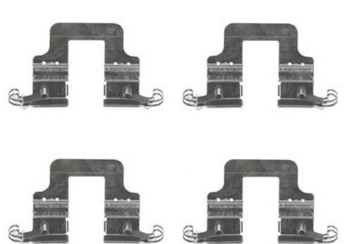

Es gibt Federbleche die sind eigentlich immer als Führungsbleche verbaut und es gibt Federbleche mit Federrückstellmechanismus. Die hatte ich bis dato noch nie gesehen.
Siehe Bild
Ob der Federmechanismus wirklich solange hält, wird sich bei mir zeigen. Ich vermute, die Feder lässt schnell nach, wenn die mal durchs Bremsen heiß werden.
Heißen die ohne die "Rückstellfedern" auch Federbleche? Oder nur Bleche? Die mit denOhren soind ja im langen Fred beschrieben, dort Audi-Bleche genannt, beim letzten Kauf von VW ATE Steinen lagen diese überraschend dabei. Vorher mußte man die immer extra dazukaufen. Diese Ohrenblech ehabe ich 3 (oder4?) mal verbaut. alles ok. Nachdem beim ersten Wechsel mit Blechen ohne Feder- Ohren die Steien nach 28 tkm runter waren und ich nie die hohen Temperaturen bemerkt habe, Scheibe war nicht blau, gerollt ist er auch einigermaßen.

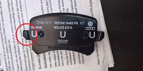

ich hänge noch ein Bild an, worauf man beim B6/B7 hinten an den Bremsbelägen achten sollte

Passgenauigkeit kann ich nicht bestätigen. Es gibt 2 verschiedene Bremsklötze. Einmal wo an den Ohren die Schräge dran ist und welche da ist die Schräge nicht da.
Bei mir sind und waren sie mit der Schräge drin. Ohne Schräge ist meine ich vor Baujahr 2010. alle möglichen Zubehörbremshersteller stellen beide Klötze her. Man muss nur mal richtig gucken was man bestellt. Probleme mit Passgenauigkeit hatte ich bisher noch nie bei den vorherigen Auto gehabt. Und da waren es oft die billigsten Bremsklötze. Alle haben gepasst, alle haben normal funktioniert.
