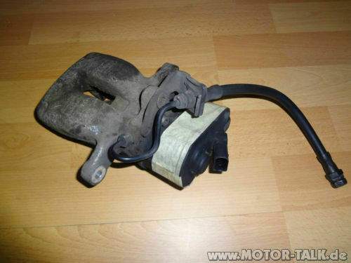

Nein,löst überhaupt nicht.War grad in der Garage,hab den Motor ausgebaut und da wurde mir klar warum es nicht geht.Das Gehäuse vom Motor hat einen Riss,dadurch ist Dreck reingekommen und die Mechanik ist fest.Hab ein paar Bilder geschossen.

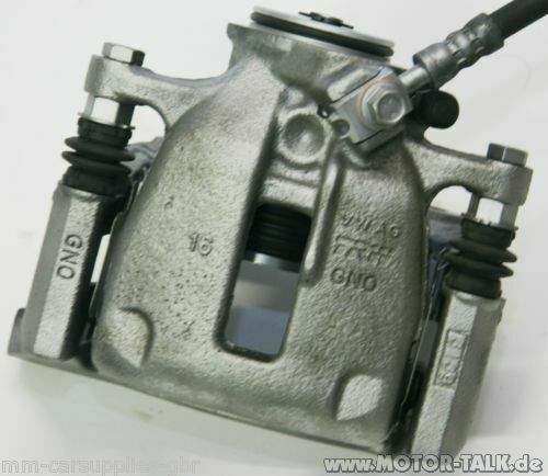

Original geschrieben von lutz4mx
http://www.ebay.de/.../140615101587?...
Er hat leider noch die Torx-Ausführung, daher wird das hier angebotene Teil nicht passen.
