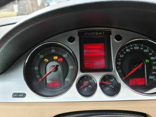

Hallo liebe VW Freunde,
ich verwende meine elektrische Parkbreme ca. 1 mal im Monat weil ich sonst mit dem 1. Gang ganz gut klar komme :)
Vor ein paar Tagen jedoch, als ich sie wieder mal verwendet habe, gingen plötzlich jede Menge Warnlichter an (1 orangenes und 1 gelbes, beide auf die Bremsen bezogen)
Die Bremse ließ sich nach mehrmaligem drücken des Knopfes wieder öffnen und so konnte ich mit lautem Warnpiepen nach Hause fahren, Tinnitus inkl.
Zuhause angekommen, gleich mal mit VCDS die Fehler ausgelesen und folgendes ist aufgetaucht. Kann mir jemand sagen wie schlimm es um das Auto steht? Und schonmal danke für euren Input.

Habe genau das gleiche Problem im Moment. Erneuere beidseitig die Stellmotoren von deinem Wagen.
Würde anschließend das Steuergerät und den Taster noch wechseln, dann hast du alles hinter dir.
4x Schrauben - Torx am besten mit Hebebühne.
Sattel kann dran bleiben. Du solltest jedoch kontrollieren, ob der 6 Torx oder 12 Torx hat es gibt 2 Varianten.
Mein Passat Baujahr 2007, BMP hat 6 Torx.
Anschließend Geber für Lenkwinkel noch anlernen.

Wenn Du nicht die ganzen Infos zu den STG gelöscht hättest, könnte man bzgl. STG neu/update evtl. mehr sagen, so sagt das log erst mal nur, dass der rechte Motor besser getauscht gehört.

Das EPB STG (Adresse 53) ist mit "B" recht alt -> neben dem einen Motor noch ein update auf "G" machen (lassen), dann sollte das noch ne Weile tun.

Als allererstes solltest Du die Batterie aufladen; die niedrigen Spannungswerte (die ja in der txt-Datei weggelassen wurden) sind für einige Fehler im System verantwortlich.
Danach kurze Strecke fahren und Lenkung dabei voll nach rechts und links bis Anschlag einlenken; so wird der Fehler mit dem Lenkwinkelsensor (dadurch wird der Sensor kalibriert) behoben.
Danach nachsehen, ob jetzt die EPB wieder funktioniert; wenn nicht (bei diesem km-Stand wahrscheinlich) beide el. EPB-Stellmotoren wechseln (bitte mit VCDS, da ansonsten der Schneckentrieb der EPB wieder defekt)...

Unterspannung ist ein guter Hinweis und ist auch das Thema der TPI 2013530 zum EPB update auf Version G (inkl. Tasterersatz mein ich und potentiell doch das STG tauschen) - Link
