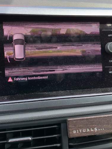

Bei unserem Polo Highline funzt derzeit die Rückfahrkamera nicht mehr. Es erscheint im Composition Media die Meldung Parkpilot zur Zeit nicht verfügbar.
Erst hatten wir gedacht, die Mechanik der Rückfahrkamera ist eingefroren.
Heute hatte ich mal Zeit, mir das etwas genauer anzusehen.
Die Rückfahrkamera scheint mechanisch voll funktionsfähig zu sein.
Kamerabild aber Fehlanzeige. Stattdessen die Meldung im Composition Media.
Bevor ihr fragt: Nein. FSP noch nicht ausgelesen.

Jetzt waren wir mit dem Wagen kurz in einem Parkhaus, in dem es natürlich wärmer war, als die derzeitigen eisigen Temperaturen outside und jetzt funzt die RFK wieder.
Shit. Das gibt bestimmt Diskussionen mit der Werkstatt und das so kurz vor Ablauf der Gewährleistung.
Temperaturen knapp über 0Grad. RFK funzt wieder einwandfrei.
Fehlerspeicher sagt: Rückfahrkamera - kein Signal. Zuletzt aufgetreten bei 106.160KM.
Aktuell haben wir 106.329KM.
Kurzes Update: Polo war gestern wegen der nur bei Kälte ausfallenden Rückfahrkamera bei VW. Fehler im Fehlerspeicher ist hinterlegt: „Rückfahrkamera - kein Signal“.
Bei den aktuellen Temperaturen von an die 10Grad Plus funktioniert sie einwandfrei, weshalb man gestern natürlich nichts feststellen konnte. Angeblich hätte man „ein Ticket“ wegen des Fehlers an VW gesandt. Antwort steht aber noch aus. Habe den Wagen erstmal wieder aus der Werkstatt abgeholt. Nächste Woche läuft meine Gebrauchtwagengarantie ab.

Siehe meinen ersten Beitrag: Rückfahrkamera ist mechanisch voll funktionsfähig. Es ist kein mechanisches Problem.
Und zu der Bemerkung, dass es sich um ein Luxus Feature ohne Einschränkung der Fahrzeugbeweglichkeit handelt: Es muss trotzdem funktionieren. Würdest Du akzeptieren, wenn die Klimaanlage bei Temperaturen über 30Grad abschaltet?
Heute ist die Kamera bereits mehrfach ausgefallen, während des Rückwärtsfahrens. Also erst war ganz normal das Bild da und dann war der Screen plötzlich schwarz. Heutige Aussentemperatur > 10Grad.
