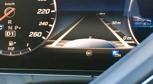

Das P wird angezeigt ohne dass du was drücken musst. Geschwindigkeit muss kleiner gleich 30 sein.
Genau. Dieses P weiß im blauen Hintergrund wird automatisch angezeigt sobald du weniger wie 30/35 KMH fährst und sag dir auch ohne dass du die große Darstellung auf dem Display hast ob ein Parkplatz erkannt wird oder nicht in dem ein kleiner weißer Pfeil erscheint auf der Seite ein Parkplatz frei ist. D.h. sobald du einfach mal in dieser Geschwindigkeit fährst achte bitte darauf ob in der Mitte im Linken Display mittig unten dieses P erscheint. Du musst nichts drücken (vorerst). Liebe Grüße
P.s hänge später noch ein Bild dazu wenn ich losfahre.
Hier die Erklärung der Park-Pilot Funktion gemäß der BDA
http://moba.i.daimler.com/.../...2c45dac634354ae36545a544b6-de-DE.html
hier sieht man auch das kleine "Kamerasymbol mit dem P"
Hier nun das Bild.

Dieses P war bei mir noch nie im Display..nicht >30km/h.
@Daviddo schrieb am 22. August 2018 um 12:33:48 Uhr:
@Vocalhousedj schrieb am 22. August 2018 um 09:11:59 Uhr:
Hier nun das Bild.
Dann ist da definitiv etwas nicht in Ordnung! Aber das Park- Paket hast du?
