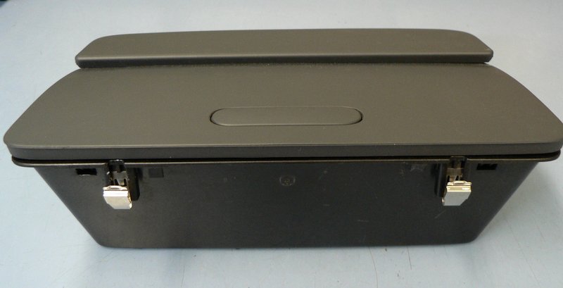

ich habe schon des öfteren den Parkscheinhalter im Passat und einigen Skoda-Modellen "bewundert".
Eigentlich nur ein kleines, durchsichtiges Stückchen Plastik - das aber einen (für mich) enormen Nutzwert hat.
Es hält einen Parkschein (oder Parkausweis) zugluftsicher an der Scheibe und verhindert so bspw. das "Abflattern beim Türenschließen.
Es gibt hier ein schöne Anleitung für den Passat (wo das Teil schon 2006 entfeinert wurde).
Da der Caddy ja ursprünglich aus dem gleichen Entwicklungszeitraum stammt, könnte es ja sein, das eine Nachrüstung möglich wäre.
Hat irgend jemand shcon mal die A-Säulen-Verkleidung ab gehabt und eine entsprechende Befestigungsmöglichkeit gefunden?
Da beim Caddy in der A-Säule ja (leider) kein Airbag ist, wäre die Nachrüstung ja relativ einfach (falls dei Verkleidung einfach ab geht...).
Wäre schön, wenn jemand dazu etwas beisteuern könnte.
Alternativ wäre auch eine Lösung, die man an die Scheibe klebt, denkbar. Nur leider habe ich dazu nirgends etwas gefunden.

Als Alternative würde ich das Ablagefach aus dem Armarturenbrett mit integriertem Klemmhalter vom VFL empfehlen;).
Da hat man nicht noch nen Saugnapf mit seinen unschönen Abdrücken an der Scheibe kleben.

Hat da mal jemand ein Bild (Teilenummer)? Bitte. Ist mir noch nicht mal im ETKA aufgefallen - obwohl, die Bilder stimmen ja auch nicht mehr so - immer mehr zusammengefasst.
Klick.
Das breite Kunststoffteil hinten drauf, ist die Klammer.
Er hieß mal 2K0 858 329 B 75R.
Wobei es ihn jetzt nur noch ohne Klemmhalter gibt.
Wenn dann tauchen aber ab und zu noch welche in der Bucht wieder auf.

ich habe mir den hier  besorgt. Einfach die Blende lösen und in ein freies loch in der Karosserie eindrehen und wieder die Blende einsetzen. Aufwand ca. ne halbe Stunde.
Da würden mich ja mal brennend ein paar Fotos interessieren ;)
Kannst Du beschreiben, wie du die Verkleidung ab bekommen hast (und wieder drauf) und wo genau Du das Teil angebracht hast?
Ich habe zwar die Saugnapflösung bestellt, aber diese Lösung würde mich doch schon reitzen.
