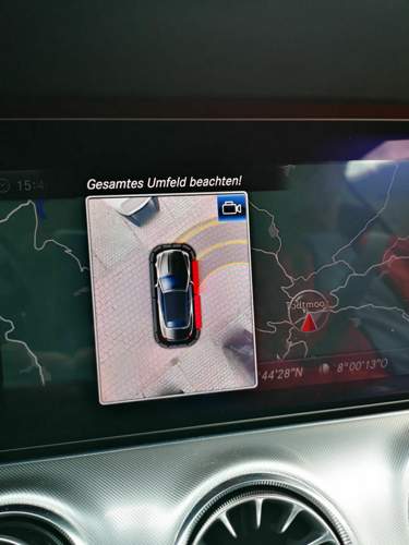

Ist euch der Fehler auch bekannt das die parktronic durchdreht ohne das ein Gegenstand in der nähe ist.. oder in gewissen Situationen das auto voll blockiert und nicht losfahren will.
Neulich hatte ich 2 Situationen.
Ich fahr aus meiner Tiefgarage raus die Ausfahrt hat einen kurvigen anstieg. Das Auto
Blockiert mitten in der Kurve und alles ist schwarz im Auto. Und durch mehrmaliges an aus schalten wird es nicht besser Musik im Hintergrund aber nichts läuft.
Situation 2
Diese Situation hat sich schon öfters wiederholt aber nur einmal aufgenommen. Bei der Auffahrt auf den Firmenparkplatz drehen die Sensoren wieder durch und die anderen fälle waren ähnlich immer bei vollem Lenkanschlag. Das bsp gebe ich euch auf video
Das Auto wird immer per Hand gewaschen die Sensoren sind sauber und befreit von dreck und das hat nichts mit den Wetterbedingungen zu tun da bin ich mir sicher.

dies mit der Werkstatt ist leider richtig. Hierdurch wird die Fehlersuche immer aufwendig, aber die Parktronik gehört zu den Systemen, die zwar diagnosefähig sind, deren Fehler aber nicht vollständig im Fehlerspeicher landen. Daher können die nur dann etwas sehen, wenn's live anliegt.
Die Parktronik arbeitet mit Ultraschall. Wenn es also immer an derselben Stelle passiert, versuch' mal zu schauen, ob's da Störquellen gibt. Dies sind z.T. profane Dinge wie ein Presslufthammer, da dieser Schallwellen aussendet, die die Sensorik missinterpretiert. Ich hatte dies mal beim 212er. An der Baustellenampel gewartet und gegenüber wurde dann gearbeitet. Aus der bloßen Kontrollanzeige wurde dann ein heftiges Gepiepse und ein dauernd bewegtes Anzeigebild (von gar nix, über 1x gelb bis volle Anzeige 2x rot und sogar das Störbild (nur 2x rot) pro Seite) war alles dabei.
Aufgrund der anderen Störungen (Beleuchtung. Fenster, SRS) und der Beschreibung, dass es bei vollem Lenkeinschlag passiert, tippe ich aber eher auf ein Stromproblem, welches auch Phantomanzeigen verursachen kann. Auf dem Video ist das Fahrzeug praktisch nicht gefahren, also war der Motor im Leerlauf. Im Leerlauf kann die Lima aber nicht die volle Leistung liefern, so dass bei hohem Strombedarf der Akku angezapft wird. Der hohe Strombedarf kommt hier vom Lenken, da der 213er eine Elektrolenkung hat, so dass der Akku dran ist.
Wenn der nicht voll ist, bricht kurzzeitig die Spannung durchaus so stark ein, dass sich einige Steuergeräte verabschieden. Dies kann zum Vergessen der oberen Lage der Fenster (neues Einlernen wie nach dem Batterietausch erforderlich), zum Abschalten der Innenbeleuchtung (Stromschutz, um die wichtigen Bauteile mit Strom versorgen zu können) oder auch zu einer Störungshinterlegung im SRS-System (welches bei Unterspannung auch etwas zickig reagieren kann und dann die Leuchte zündet; ich geh' mal von der SRS im KI aus, da die Leuchte in der Mittelkonsole immer an ist, wenn rechts niemand sitzt).
Schau' mal nach der Spannung des Akkus. Der Freundliche soll auch mal den Fehlerspeicher komplett auslesen. Wenn's Unterspannung ist, wird er da diverse Fehlermeldungen - wenn auch nicht zwingend von der Parktronik - finden.

Ich habe das Problem auch mit dem Lenkeinschlag und den spinnenden Sensoren. Und immer nur wenn ich bei mir zu Hause in die Einfahrt fahre, sonst nicht. Das einzige was ich mir vorstellen könnte ist das das automatische Tor das störungen verursacht? Könnte das sein? Funk o.ä.? An anderen Stellen passiert nämlich nichts beim Lenkeinschlag.
Beim Lenkeinschlag (voll links) kenne ich auch!
Auch beim Gruendstueck-Auffahren. Das geht ein bisserl von der Straße „hoch“.
Reicht aber anscheinend aus „links“ komplett „rot“ im Parkdisplay zu haben...

Nun doch nochmal auf das Thema zurück zukommen hatte ich wieder einen vorfall wieder eine andere Stelle das selbe problem ich schlage mein Lenkrad voll ein und will auf meinen Parkplatz fahren weit und breit kein Fahrzeug die Sensoren drehen wieder voll kommen durch und die Autoblokade haut rein mit LIM... Und geparkt wird Frontal nicht Heck über die Kamera
Das System wurde upgedatet aber es ist definitiv nichts bessergeworden nur schlechter...
Ich gehe davon aus das das alles zusammenhängt der Lenkanschlag + die Hinteren Sensoren...
oder der Radfahrer Fährt vorbei erst nach 10 Sek gehen die Sensoren los...
Das Auto raubt mir so langsam echt meinen Nerv...

was macht die Spannung des Bordnetzes?
Viele Grüße
Peter
@212059 kann ich das selber herausfinden oder muss ich das Direkt bei Mercedes machen...
Hallo ins Forum,
ja, allerdings ohne Messgeräte nur die aktuelle Spannung (und die nicht immer in Echtzeit). Im Wartungsmenü wird normal die Bordnetzspannung des Bussystems angezeigt, aber die Aktualisierungsrate ist zwar hoch, aber nicht Echtzeit. Außerdem müsstest Du im Fall des Auftretens das KI sehr genau beobachten, ob zufällig ein Spannungseinbruch erkennbar ist.
Ansonsten wäre der Fehlerspeicher eine m.E. sinnvollere Quelle, da bei Unterspannungen (z.T. auch sehr kurzfristigen) überwachte Steuergeräte eine Info bzw. einen Fehler setzen. Diese Daten kann man zum Ermitteln nutzen.
