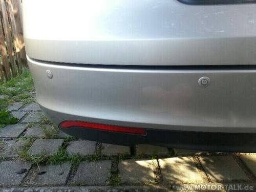

Hallo Forum,
habe es gestern getan- die Sensoren sind drin und funktionieren sehr gut!
Habe das folgende System von Conrad verbaut:
CONRAD Akustisches Einparksystem
Ein paar Tage vor der Montage habe ich die Sensoren lackiert. Dazu habe ich mir den Original-Lack von Opel besorgt (Farblack und Klarlack; in meinem Fall "Metrograu metallic"). Zusätzlich Kunststoffprimer und 600er Schleifpapier von OBI.
Die Sensoren habe ich vorsichtig angeschliffen und in einen Karton für das Lackieren gesteckt. Dann zunächst zwei Bahnen mit dem Primer und trocknen lassen. Einen Tag später zwei Bahnen mit dem Farblack und nach 1h zwei Bahnen mit dem Klarlack. Man muss aufpassen, dass die Gesamtfarbschicht nicht zu dick wird. Nach dem Trocknen habe ich die Sensoren proforma an 12V angeschlossen und geprüft, ob sie noch funktionieren. Falls nicht- alles nochmal abschleifen und erneut auftragen.
Die hintere Stoßstange musste demontiert werden, dazu wurden an jedem der hinteren Radkästen jeweils drei Schrauben gelöst (Torx); rechts und links am Kofferraum-Rand aussen jeweils nochmal zwei Torxschrauben lösen; zum Schluß unter der Stoßstange zwei Clips (bei mir nur zwei, da ich eine Anhängerkupplung habe) enfernen.
Stoßstange nach hinten wegziehen. Den darunterliegenden Polystyrol-Puffer kann man abnehmen. Positionen der Sensoren sind schon angezeichnet. Von innen mit 4mm Bohrer jeweils durchgebohrt; von aussen danach Klebeband drauf und mit dem mitgelieferten Lochbohrer (21mm) mit dem Akkuschrauber von aussen nach innen die Löcher gebohrt.
Sensoren rein; Kabel mit Kabelbinder innen an der Stoßstange fixiert und durch den Gummistopfen links in den Kofferraum geführt. Die Box habe ich unter den Sicherungskasten auf der linken Seite mit dem mitgeleferten doppelseitigem Klebeband befestigt. Rückfahrplus mit Stromdieb am weiß/grünem Kabel abgenommen; das Masse-Minus habe ich mit einem Extrakabel von der Rechten Seite nach links geführt (dort habe ich kein Karosserie-Massepunkt gefunden).
Den Summer/Beeper habe ich in der linken Seite mit dem mitgelieferten Klebeband an einem "Zwischenschott" befestigt- so dass ich von aussen über die "Klappe" noch rankomme.
Alles wieder zusammengebaut- funktioniert tadellos- keine Fehlermeldungen oder so.
Ohne das Lackieren habe ich ca. 3 Stunden gebraucht- bin kein Profi, aber "elektronisch/elektrisch" bewandert ;-)
Wenn ihr auch einen ST habt und mit dem Gedanken spielt nachzurüsten, kann ich euch nur ermuntern! Ein paar Bilder sind angehängt.
Grüße,
eggfile
PS: wer Interesse hat- ich verkaufen den Original-Opel-Lack "Metrograu" (Farbe und Klarlack) als auch den Kunststoffprimer im Paket für 20Euro excl. Versand (sind drei kleine Spraydosen). Sind quasi noch "unverbraucht". Bei Interesse melden...

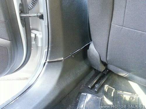

Hallo eggfile,
danke für die ausführliche Beschreibung und die Bilder. Hatte schon beim Zafira eine nachgerüstet, aber beim Insi große Bedenken.
Ich hatte noch einen Gutschein von Conrad und habe diesen genutzt um mir das System mit der optischen Anzeige zu kaufen.
Am Wochenende bin ich dann nun damit angefangen. Erst die Sensoren lackiert und trocknen lassen. Am Sonntag dann alles einmal zusammen gesteckt und mit 12V verbunden. Sensoren funktionieren einwandfrei und Abstandsanzeige stimmt fast auf den Zentimeter.
Alles wieder auseinander genommen und dann ab zum Auto.
Schrauben lösen, Heckschürze abnehmen, Löcher bohren, Sensoren einsetzen und Kabel ins Wageninnere bringen kein Problem. Die Suche nach dem grün/weißen Kabel hat sich dann aber doch etwas schwieriger gestaltet. Konnte nur ein grünes und ein grün/violettes Kabel finden.
Dann das komplette Rücklicht ausgebaut und tatsächlich ein grün/weißes Kabel gefunden. Wieder eingebaut und zurück in den Kofferraum. Auf der linken Seite kein entspr. Kabel gefunden. Dann kam der Blitzgedanke und auf der rechten Seite gesucht. Siehe da, Kabel vorhanden. Zündung an, Rückwärtsgang rein und mit einem Voltmeter die Ummantelung des Kabels angepieckt. Anderen Prüfer an Masse gehalten und trotzdem keinen Ausschlag. Beim Nachsehen, ob der Rückfahrscheinwerfer denn auch funktioniert kam die Erleuchtung.
Bei offener Klappe schalten die Rücklichter komplett ab ;-))) Also wieder in den Kofferraum, die Klappe dann runtergezogen und prompt hatte ich 11,98Volt auf dem Gerät.
Jetzt noch die optisch/akustische Anzeige von Vorne nach Hinten verlegt, angeschlossen und siehe da, alles funzt. Das Kabel habe ich unter dem Türgummi gedrückt, um den B-Holm (mit schw. Klebeband fixiert) und vom Sitz das seitlich Polster unter dem Gurt ausgeklipst und durch.
Die Sucherei nach dem Kabel hat mich um etwa 45 Minuten zurück geschmissen. Habe Alles in Allem etwa auch 2,5 Stunden gebraucht.
