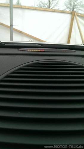

Hallo liebe Leute
Habe einen defekten parksensor hinten rechts gewechselt
Alle Sensoren vibrieren auch
Aber an der Vorderseite ( Distanz Anzeige )Amaturenbrett leuchtet nur die linke Anzeige voll auf, obwohl kein Hindernis im weg steht
Hinten funktioniert alles einwandfrei
Hat jemand eine Idee
Danke im voraus

Bei mir hat einer der Sensoren immer das Nummernschild erkannt, bissel gebogenen und seit dem ist Ruhe
am 4. April 2018 um 8:35
Moin, das was E500 geschrieben hat, kann ich bestätigen...war bei meinem auch so. Da sind die Sensoren extrem sensibel wenn das Nummernschild nicht plan anliegt.

Auch wenn es, gefühlt, schon >100x im Forum zu finden ist - vorne sind Kennzeichenträger nicht zulässig (Daimler Anweisung)!
Das Nummernschild MUSS plan anliegen, wie auch hier schon geschrieben.

Haste das Problem gelöst? Bei mir war einfach nur ma Dreck an einem Sensor obwohl der Schmutz so kaum zu sehen war. Einmal drüber gewischt und alles war gut.

So es piept wieder
Der Kollege hat es mit einem billig gerät ausgelesen
Sensor vorne links defekt oder schlecht Kabel Verbindung, ich sage mal Sensor defekt ein neuer ist unterwegs einbauen und fertig

Bis jetzt funktioniert alles einwandfrei
Ich glaube mein Auto führt ein Eigenleben:rolleyes:
