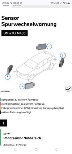

Der Flankenschutz ist aber hinter der Verkleidung, soweit ich weiß. Solltest du jeweils 2 hinten + 2 vorne haben.
Die sehen so aus und heißen Radar Sensor Nahbereich und kosten pro Stück 787€
Themenstarteram 4. Oktober 2024 um 7:41
Leider gibt es dazu keine BMW ABL. Schade. BMW Support direkt sagt nur Fhzg. 24h von der Batterie trennen / spannungsfrei stellen. Ob das was bringt? Naja, wir werden es sehen.
