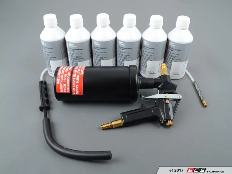

Hi alecm,
wie wird denn der BMW-Reiniger angewendet?
Mit Hilfe von so einer Flasche https://c1552172.ssl.cf0.rackcdn.com/990643_x800.webp wird das Mittel Stoßweise durch das Rohr des Angasgegendrucksensor in den DPF gesprüht und danach wird über den Tester eine DPF Regeneration angestoßen und dann kann man schon fahren, man muss aber aufpassen den auf den ersten Kilometer raucht es extrem stark aus dem Auspuff.
Das Einsprühen erfolgt bei Motor an oder Motor aus? Und wieviel kommt rein, die ganze Flasche?
Bei Motor aus und er muss kalt sein. Und die ganze Flasche gehört da rein. Hier die Repanleitung von BMW:
https://www.newtis.info/.../1VnZ72NOzz
