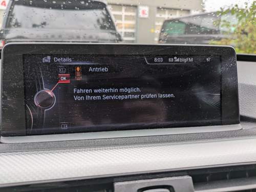

Ich hab seit heute ein ähnliches Problem - nur ist bei mir die Restlaufstrecke zu Ende.
Seitdem prangt da ein gelbes Ausrufe-Zeichen und ich solle doch bitte zum Freundlichen fahren.
Mit Bimmerlink-Pro alle Fehler ausgelesen. Nix dramatisches: Zwei Innenraumsensoren meckern (hab ich mal gelsöcht) und Verteilergetriebe will demnächst neues Öl bekommen (ist schon geplant). Und dann die beiden Fehler 244800 (begrenzte Restlaufstrecke) und 244900 (keine Restlaufstrecke mehr).
Mehr gibts nicht an Fehlern und ich fahre jede Woche 1000 km (größtenteils Autobahn) - da sollte das regenerieren eigentlich kein Problem sein.
Die beiden Fehlermeldungen lassen sich nicht löschen.
Ich werde das mit der manuellen Regeneration diese Woche probieren - am Dienstag stehen 300 km Autobahn auf dem Plan.
Bei unserem vorherigen E83 hatte ich ein DPF-Problem, das hat sich in den Fahrleistungen und im Verbrauch bemerkbar gemacht. Davon ist aber nix zu merken.
Daher hab ich den Verdacht, dass die Fehlermeldung woanders herkommt. Hätte da jemand ne Idee?
Auto ist übrigens ein 30D

Ich denke, ich habs gefunden - es ist nicht die Regeneration.
Gerade nochmal genauer geschaut. Unter dem Punkt DPF im Bimmerlink steht
Letzte erfolgreiche Regeneration vor: 45 Minuten
Durchschnittlicher Regenerationsintervall: 956 km
Kraftstoffmenge seit letzer Regeneration: 4,93 Liter
Rußmasse im DPF: 2,38 g
Ölaschemasse im DPF: 64,26
Der letzte Punkt wird das Problem sein, denke ich.
