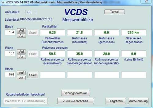

Ich bin glücklicher besitzer von einem a6 4f5 3.0 TDI quattro Bj.09.Und habe seit 3 wochen ein problem mit meinem dickerchen.langsam geht das glück weg und ich bin nur noch traurig
alles hat an einem montag morgen angefangen.ich ins auto fahre los zur arbeit und kaum bin ich losgefahren leuchtet die partikelfilter leuchte auf 10 sek später, geht abgaskontrollleuchte + spirale an,als ob das nicht schon reicht geht der wagen in den NOTlauf leistung gleich null.hmmmmTOLL.
gleich danach hab ich adac angerufen dieser hat den wagen ausgelesen und meinte bank 1 Partikelfilter beladungswert überschritten und das der differenzsensor defekt ist.und deswegen ist der wagen im norlauf.ich bin gleich zu audi gefahren und darauf hin wurde der sensor getauscht und angelernt.zu dem partikelfilter meinten die nur das er dicht ist und getauscht werden soll und das es mit 170000 km eh zeit wird den zu wechseln.2000€ soll der spaß kosten -_-
ich wollte natürlich geld sparen und habe mich im net schlau gemacht was es noch für möglichkeiten gibt diesen zu erneuern und bin auf reinigen gestoßen.gleich danach hab ich mich auf den weg gemacht in eine selbsthilfe werkstatt um der sache auf den grund zu gehen.hab den filter ausgebaut und zu cleantaxx gebracht.1 woche später bekamm ich den filter wieder mit der aussage das er jetzt FAST neu wert hat.und alles o.k ist. ich gleich wieder zur werksatt und schnell eingebauen.nach dem einbauen waren aber die fehler immer noch da.darauf hin habe ich ein kts 760 von bosch angeschlossen und den partikelfilter zurück gesetzt.das brachte aber auch nix ich habe sogar eine Notregeneration versucht doch diese hat nie angefangen weil der wagen sich immer noch im notlauf befindet.ich traurig und enttäuscht bin wieder zu audi gefahren und hab gehofft das die mir doch nochmal helfen können.nach 2 stunden warten kommt die aussage temperatursensor vor partikelfilter zeigt falsche werte an muss gewechselt werden und deswegen kann man keine regeneration machen gesagt,getan.noch ein versuch hat audi daraufhin gestartet hat aber nix gebracht.da audi es einfach nicht hinbekommen hat den wagen zum laufen zu kriegen meinten die der wagen muss länger da bleiben damit die der sache auf den grund gehen können.mein gedanke war nur einer klar nicht mit mir.hab schon für die 2 stunden diagnose 300€ bezahlt was dawohl 2 tage kosten werden
nächsten tag hab ich den bosch tester nochmal angeschlossen und wollte mir dan die istwerte mal ansehen und mir ist aufgefahlen das der aschewert auf null ist und die rußbeladung immer noch 68g ist.der druck vorm partikelfilter beträgt im leer lauf ca.6 mbar und bei leichtem gasgeben bei ca.13 mbar.
ich weis einfach nicht mehr weiter was ich machen soll.im internet hab ich gelesen das man den aschewert bei gereinigten filter nicht auf null stellen soll,sondern ungefähr auf 6 g gesetzt werden sollte.die 68g rußbeladung die im steuergerät immer noch drinne sind kriege ich auch nicht weg,dass wird wohl noch der wert vom vollen filter sein.andere fehler im fehlerspeicher sind nicht hinterlegt.habe aber trozdem die dosselklpappen hebel kontroliert ob die spiel haben usw. habe mich sogar bei audi über update informiert die meinten nur brauch ich nicht hab das neueste drauf naja,da audi mir nicht helfen will hab ich bei mir in der nähe einen user gefunden der vcds hat.wollen morgen bisschen was rumprobieren.das problem ist wir beide wissen nicht was,wir,wo genau machen und eingeben müssen um werte zu codieren oder zurück zustellen für den partikelfilter.
ich hoffe ihr könnt mir irgendwelche lösungen anbieten ich bin für alles offen.
bitte bitte bitte
Habe den Fehler jetzt herausgefunden luftmassenmessor und kühlerlüfter 2 waren kaputt
bzw.lüfter schwergängig und massenmessor hat falsche werte geliefert.beides ersetzt fehler gelöscht notregeneration durchgeführt und siehe da notlauf und die blinkende spirale sind von alleine weg.
wagen läuft wie eine 1

ein guter Freund von mir hatte so ein ähnliches Problem mit seinem A6 2.7TDI, hatte eine Fehlermeldung die lautete glaube ich so: Partikelfilter Obergrenze überschritten...
Habe daraufhin die Werte vom Dpf ausgelesen und festgestellt, dass der Aschegehalt bei 32 lag, also eigentlich noch im soll... Habe daraufhin probiert eine Notregenaration zu starten. Fehlanzeige... Solange ein Fehler im Fehlerspeicher hinterlegt ist, tut sich nichts. Differenzdrucksenor mal zur Sicherheit gewechselt, kein Erfolg. Jegliche Autobahnfahrten die wir durchgeführt haben um ein Frei blasen des Dpf zu erzeugen, brachten kein Erfolg. Also nochmals zu einem anderen Kumpel der eine Diagnosesoftware besitzt, welche glaube ich "Delphi" heißt. Mit ihr den Dpf zurück gesetzt, also dem Motor Steuergerät gesagt der Dpf ist neu. Anschließend Notregenaration eingeleitet, lief alles einwandfrei ab. Hat regeneriert und der Fehler war nicht mehr vorhanden. Ist natürlich mit einem gewissen Risiko verbunden den Dpf einfach so zurück zu setzen, aber da der Aschegehalt bei 32 lag sind wir das Risiko eingegangen. Das Auto läuft schon seit einigen tausend Kilometer Problemfrei Habe mal gestern den dpf ausgelesen....
Der Aschegehalt ist auf 0 und letzte Regeneration war vor 330km...
cool werde ich gleich mal versuchen.der pdf ist ja fast neu wurde halt profisionel gereinigt, daher.

mein kumpel hatte auch sowas und auch lange auf Not gefahren, musste Drosselklappensteller und DPF Tauschen.... dann war es weg...
und ich kann dir meine DPF werte geben zum Vergleich ein 3.0TDI Tiptronik FL-Modell 2010 mit 144000Km...
so haben gerade versucht mit vcds was zu ändern in APK 12 aber es kamm immer nur Error egal was wir versucht haben da das programm auch noch in englisch war ist es einem um so schwer gefahlen was zu verstehen.der user den ich drum gebetten hab mir zu helfen hatte selber nicht wirklich plan von dem programm.naja schadeachja der fehlerspeicher wurde mit motor aus und kalt abgelesen,also er lief noch nicht.
aber ein auto-scan konnten wir machen wenigstens etwas.

Ich muss mal dumm fragen:
- Warum APK12, was hat es damit auf sich?
- Ihr habt den Fehlerspeicher gelöscht und dann sofort versucht zu regenerieren? Was für eine Temp. hatte der Motor ungefähr?
- Wie habt ihr versucht die Notregeneration einzuleiten?
MFG
im apk 12 kann man werte ändern was asche angeht.war ja aber nicht möglich.
die regenaration konnte man garnicht machen.der motor hatte null grad.der jenige der das vcds hatte wusste selber nicht wie mann ne regeneration starten tut.und ich ja auch nicht.
Ja, richtig hab ich vergessen ist auch schon wieder etwas her seit ich den 3.0 hatte.
Hilft dir zwar nicht weiter, aber normalerweise müsste er die Codierung nehmen, falls es ein original VCDS war, auch wenn der Softwarestand veraltet war.
Falls du eine gute Anleitung benötigst - ich weiß nicht, ob ich den Link hier einsetzen darf - dann gib in Google "notregeneration 3.0tdi ein". Der erste Treffer verweist auf Dieselschrauber und du hast die Anleitung, die auch funktioniert. Hab meinen damals genauso notregeneriert.
MFG
Ja das vcds war ein Duplikat hat der typ mir am ende gesagt villt lag es ja auch daran das er in kanal 12 immer error gezeigt hat.aber ich glaub der typ hatte ey keine ahnung gehabt.naja das problem ist das ich halt selber kein vcds hab.
Ich glaub schon in zwischen keiner kann mir helfen.
