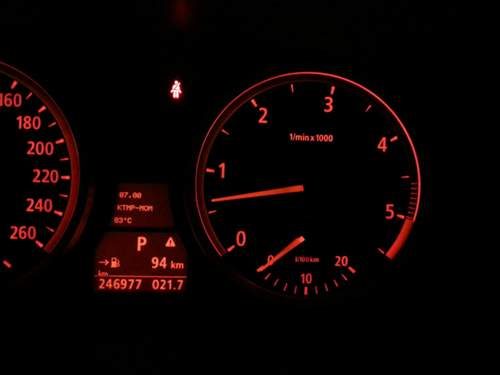

kann mir vielleicht einer helfen hab das problem mit partikelfilter gestört
fehler auslesen lassen hat angezeigt das temperatursensor und drucksensor fehler anzeigt
beide sensoren ausgetauscht gegen neue von bmw werkstatt danach partikelfilter reinigenlassen
und das alles hat nicht geholfen :( zeigt immer wieder nach ca 5-10min den fehler an
auto wird nur auf autobahn und landstraße gefahren
bmw e60 530d 231ps automatik baujahr 2006/6 km-stand 247,000
muss am 30.06.15 zum tüv :(
BITTE HELFEN

mit was für einer software wurde ausgelesen.
bei Partikelfilterproblemen sollte man immer zuerst seine kühlwassertemperatur per geheimmenü checken. erst dann weiter gucken. Eventuell sind auch deine thermos im eimer sodass keine regenration stattfinden kann.
und es stehen wieder beide sensoren im FS drinnen???

wie hoch soll die kühlwassertemperatur sein ???
hab grade foto gemacht nach der probefahrt von temperatur anzeiger
20150523-010045
Ja welchen fehler zeigt es jetzt wieder an ?
temp ist zu wenig!

88bis92 grad konstant.

wie alle schon schreiben, ist 88-92°C die richtige Temperatur, ABER bei 83°C regeneriert er trotzdem. Er braucht mind. 75°C für die Regeneration. Bei mir ist auch derzeit noch das Hauptthermostat defekt und meine Temp liegt auch beri ca 83°C und meiner Regeneriert trotzdem.
Deinen KM-Stand zu folge sollte der DPF ein eingentlich auch mal fällig sein. Kann ja sein, dass die Reinigung des DPF zu spät kam. Könnte ich mir zumindest gut vorstellen.

also hab das auto vor probefahrt ca 20 min vorgewärmt und dann durch auto bahn ca 30 km mit kikdown gefahren und die temperatur anzeiger hat ganze zeit von 70 bis 73 grat gespielt danach bin ich autobahn runtergefahren und in der stadt par km gefahren war auch 70-73 grat erst wo ich auf parkplatz war und auto war ganze zeit an erst dann ist die temperatur langsamm auf 83 grad hoch gesprungen
kann sein das der agr thermostat bisschen spinnt ??
oder wo liegt mein problem ??

AGR Thermostat und Hauptthermostat wechseln lassen und dann nochmal die Temperatur beobachten. Thermostate sollten keine billigen aus dem Zubehör sein.

73°C ist zu wenig. thermostate tauschen, sonst kann er nicht regenereiren und läuft voll oder ist schon voll gelaufen.
LG Cali
Thermostate, Glühkerzen und Gk Steuergerät müssen in Ordnung sein. Ausserdem genug Diesel im Tank. Dann sollte die Regeneration anlaufen sobald der Motor über 75° hat für eine bestimmte Zeit.

Das Glühsteuergerät ist bei mir defekt. Zumindest zeigt er mir im Fehlerspeicher Glühkerze 1-6 an, was ja auf das defekte Glühsteuergerät deutet.
Aber er regeneriert trotzdem.
Mein Hauptthermostat hat auch ein ding weg, aber ich habe immer über 75°C und er regeneriert.
LG Cali
Die Glühkerzen glühen bei der Regeneration mit.
