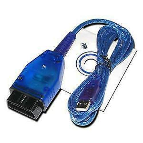

Da an meinem Wagen in Zukunft mit hoher Wahrscheinlichkeit wieder was Kaput gehen wird, würde ich solche Diagnosen sehr gerne selbst erstellen. Hab die letzten Tage im Internet nach Diagnose Software gesucht und einige auch runter geladen. Ich hatte jedoch bei keiner dieser Programme erfolgreich.
Ist VCDS eigentlich komplett kostenlos? Hab mir das folgende Kabel in EBay ersteigert (siehe Bild). Hab wahrscheinlich das Geld umsonst ausgegeben weil es nicht funktioniert. Kann mir einer ein Tipp geben, welches Kabel ich nehmen soll und welche Software. Soll natürlich nix kosten ;)....
Danke für eure Hilfe
Blue4091cable

Hi
elvisdina ,
VCDS ist nicht kostenlos ...ca. 400 Euro je nach Version .
Aber ich muß sagen es gibt derzeit nichts besseres , für unseren Golf .

Ja, hab schon vieles über VCDS gelesen, und scheint ziemlich gut zu sein aber leider zu teuer für mich ;(
Gibt es eine kostenlose alternative. Was für die Ersthilfe so zu sagen. Einfach nur fürs auslassen.
sicher gibt es Alternativen .
Aber mit keiner wirst du jemals glücklich .
Wir hatten im Omega-Forum auch zig User die zuerst 0815 Scanner benutzten .
Anfangen konnten sie aber mit diesen Dingern recht wenig .
Teils verwirrten sie mehr als sie halfen , da sie Fehler anzeigten die es gar nicht gab oder ganz anderer Herkunft waren .
Und nichts ist schlimmer als einem Phantom nachzujagen .
Spare dir das Geld dafür und warte bis du dir das VCDS leisten kannst .
