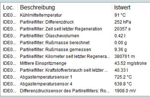

auf unserer Urlaubsfahrt ging auch dieses Jahr nach ca. 600 km Fahrt mit dem Wohnwagen (ca. 1350 Kg) wieder die orangene Motorkontrolleuchte an. Zum Glück hatte das für die weiteren 400 Km keine Folgen.
Ich frage mich allerdings...
- wieso passiert es zum wiederholten mal, dass bei einer längeren Fahrt mit dem Wohnwagen die orangene Kontrolleuchte an geht?
- kann die Kontrolleuchte auf dem Heimweg auf „Rot“ springen, wenn man nichts unternimmt, sodass ein Weiterfahren nicht möglich wäre?
- kann man mit der Fahrweise Einfluss nehmen, sodass die Kontrolleuchte wieder aus geht?
- muss man überhaupt zwingend etwas unternehmen?
Über jegliche Tipps und Ratschläge würde ich mich sehr freuen!!!
Danke und VG,
Maurice

Die gelbe Motorleuchte leuchtet z.B. auch, wenn eine Glühkerze ausgefallen ist. Also: Ohne Fehlerauslesung kommt man hier nicht weiter.

Kurz gesagt: Nein. Die Motorkontrolleuchte leuchtet dann auf wenn ein Fehler am Motor vorliegt der dich dazu bringen soll eine Werkstatt aufzusuchen. Mehr kann man dazu pauschal einfach nicht sagen.
Misstände am Motor können in Hochlastsituationen eher erkannt werden und dementsprechend werden dann eher Fehler gesetzt.

Wenn die aktive Regeneration des DPF nicht stattfinden kann, dann leuchtet zuerst NUR die Lampe des Dieselpartikelfilters (https://...lkswagen-nutzfahrzeuge.de/.../img.jpg) orange auf. Dann sollte man die bekannten Maßnahmen ergreifen (Bei >70° Kühlmitteltemperatur, 4. oder 5. Gang, mehr als 2000 U/Min fahren). Nach einiger Zeit sollte die Kontrolleuchte ausgehen. Geht die Kontrolleuchte nicht aus (aktive Regeneration kann nicht stattfinden), dann kommt irgendwann das Glühwendel-Symbol dazu und die Meldung "Werkstatt aufsuchen". Wenn die Dieselpartikelfilter-Kontrolleuchte garnicht kommt, dann hat es auch nichts mit dem Dieselpartikelfilter bzw. fehlender Regeneration zu tun. Dafür, dass Regeneration im Anhängerbetrieb nicht stattfinden soll konnte ich jetzt in den relevanten SSPs 403 und SSP336 keinen Anhaltspunkt finden.
Wie gesagt, die MIL (Motorkontrolleuchte) kann alles Bedeuten. Ohne Auslesen kann man kaum was sagen.

Bei AHK Betrieb ist die Regeneration nicht abgeschaltet, ich hatte bei meinen Wohnwagenfahrten, die meist so um die 1000km einfache Strecke sind, noch nie die DPF Lampe aber wohl schon das minutenlange Nachlaufen des Lüfters mit dem komischen Gummigeruch weil die aktive Regeneration halt zufällig bei einer Rast unterbrochen wurde.
Erhöhte Last ist der Regeneration des DPF eher zuträglich, denn durch den erhöhten Treibstoffdurchsatz wird auch der DPF heftiger durchgeglüht, die Russpartikel können besser verbrennen.
Wenn ich mit meinem 2t Trailer unterwegs bin liegt der Verbrauch bei 8-10l/100km, entsprechend wird auch der Abgasstrang heisser, der DPF regeneriert schneller.
