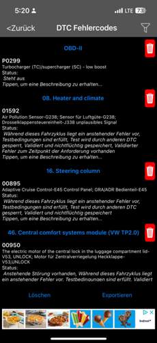

Ich bin heute mit meinem Passat B6 Variant 2.0 TDI ( Motorcode BMP) von der Arbeit nach hause gefahren (ca 25km und bergige Landschaft), ich habe ihn auch 1-2 mal etwas getreten und es war alles gut, kaum fahre ich entspannt in meinen Wohnort rein, fängt die Glühwendel an zu blinken und er sagt Motorstörung: Werkstatt!. Er hatte dann auch keine Leistung mehr und fuhr sich, als hätte er 60 PS.
Ich habe ihn dann mal mit CarScanner ausgelesen und folgendes kam bei raus: Siehe Bild 1

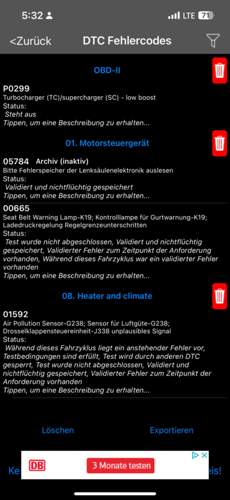

Ich habe dann den Fehlerspeicher gelöscht und eine Probefahrt gemacht, bei der Probefahrt war die Motorstörung weg und die Glühwendel aus und er hatte volle Leistung, dann habe ich nochmals ausgelesen und da kam folgendes bei raus: Bild 2
Was könnte das sein? Ich werde morgen mit ihm wieder zur Arbeit fahren und bin mal gespannt ob der Fehler wieder auftritt, aber habt ihr eine Vermutung?

low boost. Notlauf.
Unterdruckdose vom Turbo und Unterdruck Leitungen prüfen. Das sind die ersten Stellen

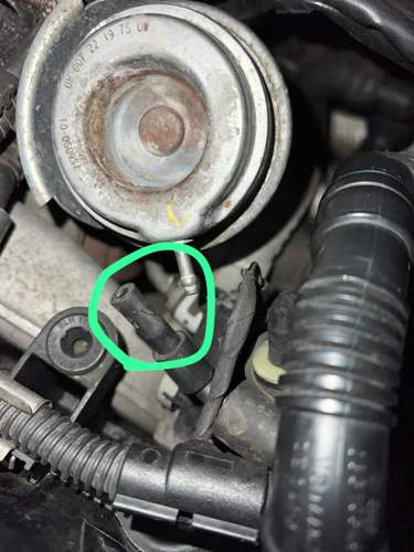

Ich habe jetzt mal mit einer Handpumpe Unterdruck auf die Dose gegeben, dieser sackt sehr sehr langsam ab, also 30 Sekunden bleibt er auf jeden Fall bestehen, allerdings habe ich etwas gefunden als ich den Schlauch der Unterdruckdose abgezogen habe, kann das der Grund für die Zickereien sein?
3f9ec1ef-fc6e-49a7-8de5-3c7ba79231c4
am besten auch das ganze Unterdruck System testen. Also alle Schläuche und alle dabei einmal bewegen. Wenn alles dicht ist, ist ja ok, aber das ist am ehesten der Fehler wenn es die Unterdruckdose nicht ist.

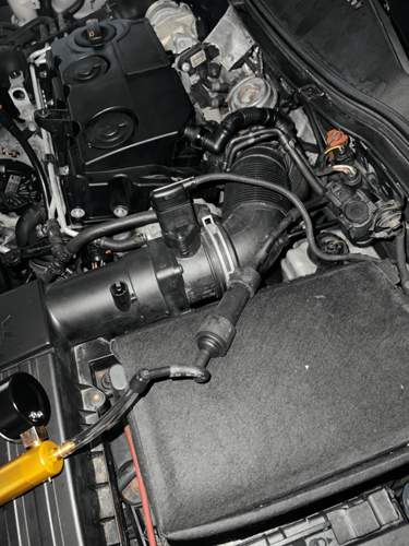

Ich habe die Unterdruckpumpe jetzt an einem Schlauch angeschlossen (gerne korrigieren wenn es falsch ist) und wenn ich unterdruck drauf gebe entweicht er sofort, bedeutet das, dass es der Schlauch ist?
Img-0483
Wenn das andere Ende offen ist, wäre es ja klar. Wenn es zu ist (du kannst den Schlauch ja auch zu halten mit einem Finger), dann darf da nichts entweichen. Dann muss irgendwo ein Loch sein.
