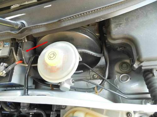

Hey Leute,
ich fahre, wie dem Titel zu entnehmen ist einen Passat 3b 1.8 mit dem MK ANB. Seit einigen Tagen stelle ich fest das, nachdem ich das Auto ausgemacht habe, ein zischen (Luft entweicht) aus dem Motorraum zu hören ist. Das ganze kommt aus dem linken Schlauch, die neben dem Bremskraftverstärker sitzen. Der rechts davon ist ja für das Kühlwasser, was der linke für eine Funktion hat, weiss ich leider nicht. Auf dem linken ist auch ein kleines Loch zu erkennen, woraus die Luft entweicht. Die Frage die ich mir stelle: ist das normal ? Ich hoffe mit der Beschreibung kann man etwas anfangen, der Bereich der Schläuche ist auf dem Bild rot eingerahmt.
Ein zweites Anliegen noch: Von den 4 vorhandenen Zündspulen klackert immer die oberste. Ich habe den ganzen Spaß schon einmal getauscht, um heraus zu finden, ob es an dem Bauteil an sich liegt, aber egal wie ich hin und her tausche, es ist immer die oberste Zündspule. Deutet das auf ein Größeres Problem hin ?
Liebe Grüße
Tony

@Tony1989 schrieb am 1. November 2017 um 09:32:00 Uhr:
[...] Seit einigen Tagen stelle ich fest das, nachdem ich das Auto ausgemacht habe, ein zischen (Luft entweicht) aus dem Motorraum zu hören ist. Das ganze kommt aus dem linken Schlauch, die neben dem Bremskraftverstärker sitzen. Der rechts davon ist ja für das Kühlwasser, was der linke für eine Funktion hat, weiss ich leider nicht. Auf dem linken ist auch ein kleines Loch zu erkennen, woraus die Luft entweicht. Die Frage die ich mir stelle: ist das normal ? [...]
Falls du die Frage auch mir stellst ;): nein. Es handelt sich um Vor- und Rücklaufschlauch vom Wärmetauscher der Klimaanlage, dort zirkuliert permanent das Kühlwasser, auch im Sommer. Aus dem Loch sollte nur während des Entlüftens des Kühlkreislaufs Luft entweichen, im Normalbetrieb ist es geschlossen.
Ist Dein Bremspedal hart nach einigen Minuten Standzeit? Ich tippe nämlich eher auf den Unterdruckschlauch vom BKV.

Themenstarteram 2. November 2017 um 6:05
Genau diesen Schlauch, mit diesem Loch meinte ich. Also, wenn es 1 oder mehrere Stunden steht, ist es hart, ob das nach einigen Minuten schon der Fall ist, werde ich mal testen müssen. Ich habe ja selbst, nachdem ich das Auto ausgemacht habe, mit dem Finger draufgehalten, um zu lokalisieren, ob es das Loch ist und siehe da, es hörte auf. Ich habe vor 3 Wochen den Schlauch auf der anderen Seite, wegen eines Marderbisses wechseln müssen, seitdem zischt das eben, sobald das Auto abgestellt wird.
Damit aus dem Loch Luft oder Kühlflüssigkeit herauskommt, muß die Schelle aber gelöst und der Schlauch soweit vom Rohrstutzen abgezogen werden, bis der Lochquerschnitt frei ist. So wird jedenfalls der Kühlkreislauf entlüftet. Wenn aber alles in Betriebsposition ist, kann aus dem Loch nichts herauskommen.
Welchen "Schlauch auf der anderen Seite" hast Du denn gewechselt, Kühlwasser, Unterdruck, Bremsflüssigkeit?
Auf jeden Fall deutet das harte Bremspedal auf einen defekten Unterdruckschlauch hin. Ich hatte mal ein Loch in dem dicken Plastikschlauch zwischen BKV und Düsenstrahlpumpe. Habe McGyver-Band rumgewickelt (s. Foto) und seitdem auch nach zwei Tagen Standzeit ein butterweiches Bremspedal. Ich bin mir sicher, daß auch bei Dir das Zischen von einem Unterdruckschlauch kommt.

Themenstarteram 3. November 2017 um 6:36
Den Schlauch, den ich gewechselt habe, war Kühlwasser. Dieser wurde, wie um alles in der Welt, von einem Marder zerbissen. Gut, dann kann ich also getrost den linken mal abziehen und das ganze entlüften. Bezüglich des Schlauchs, den du da so wunderschön geflickt hast, werde ich heute mal schauen, könnte durchaus an diesem liegen. Ich danke für den Tip.
Jo, wackle mal an dem Unterdruckschlauch und achte auf das Zischen. Ich bin mal zufällig darauf gestoßen, als ich am Motor rumgefummelt und versehentlich gegen die Durchführung zum Wasserkasten gedrückt habe, da zischte auf einmal Luft ins Vakuum. War dann aber wieder von selbst dicht. Da sitzt auch ein Rückschlagventil drin, welches brechen kann. Das zugeklebte Loch im Unterdruckschlauch habe ich mir übrigens selbst mit einem 1000W Strahler reingebrannt. :rolleyes:
Wenn Du den Kühlkreislauf entlüftest, mußt Du auch den Ausgleichbehälter abschrauben und ~10cm höher mit Draht o.ä. an der Motorhaube aufhängen (so daß der Pegel über dem Entlüftungsloch liegt), den Deckel abmachen und den Motor laufen lassen.

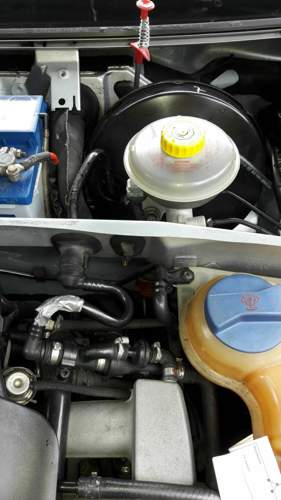

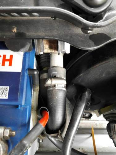

Themenstarteram 8. November 2017 um 6:20
Ich habe gestern abend mal genau hingehört, man hört sehr gut die Kette bzw. den Kettenspanner wenn man das Auto nach einer Stunde mal anlässt, die Haube aufmacht und das Ohr dran hält. Ich vermute auch, das es sich da um die Kette handelt, was allerdings die Hydros nicht zwangsläufig ausschließt. Mischko, anbei habe ich mal noch ein Bild hochgeladen, wo die beiden Schläuche zu sehen sind. MFG
