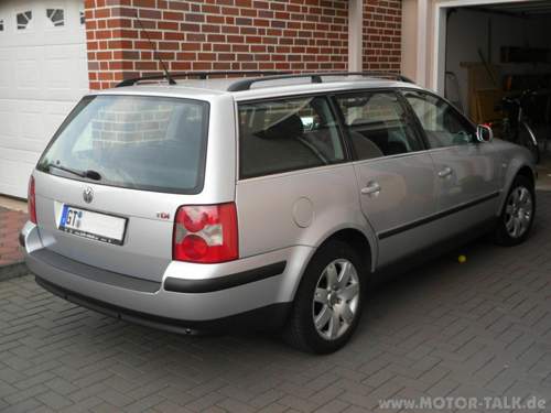

Ich habe mir die originale Zierleiste bei VW gekauft ca. 60 Euro und einen Nachrüstsatz von ebay eingebaut. Wer nicht die originale Version kennt wird das nicht sehen, denn die originalen sitzen innen und der Nachrüstsatz wird von außen rein gesteckt.
Arbeiten tut das PDC super, es wird wirklich alles erkannt, nur das Rückwertfahren mit Anhänger ist nervig, denn das kann ich nicht abschalten.
Es ist jetzt dunkel, aber ich versuche mal ein altes Bild zu schicken wo man das in etwas sehen kann.

Leider bin ich erst jetzt wieder hier aber gerne teile ich meine erfahrungen.
Bei mir war alles ganz einfach. Stoßstange ab, angezeichnet und mit dem mitgelieferten Bohrer gebohrt.
Ich hab meine Sensoren in die Zierleiste gesetzt dass ich es später evtl. einfacher habe wenn ich sie irgendwann evtl. nicht mehr möchte.
Die 4 Kabel von den sensoren habe ich mit Kabelbindern zusammengebunden und links unter der Stoßstange duch einen gummistopfen direkt in den Kofferraum hochverlegt. (Rücklichter mussten ausgebaut werden)
Dann habe ich das kästchen von den Sensoren ausserhalb vom Kofferraum auf die Verkleidung geklebt, so dass sie nicht im weg ist. der Piepser klebt unter der Hutablage. Wandert aber möglicherweiße noch nach oben da man ihn doch nicht so ideal hört.
Ansonsten bin ich aber super zufrieden.
Falls noch Fragen auftreten einfach melden ;)
