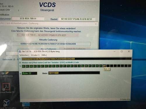

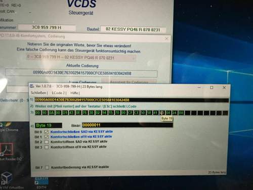

hay leute,
ich habe jetzt das Ksg mit allem was dazu gehört, ich habe versucht es richtig zu codieren ich weiß das das Kessy nicht angeschossen ist. es wird noch dran gearbeitet dich wollte die tankklappen Entriegelung funktionirt nicht, wenn ich die tankklappe über Heckklappe über brücke codiere Funktonirt es zwar. wenn ich die Heckklappe auf mache geht die tankklappe mit auf, was muss ich machen was es wieder mit den Schalter geht.
Fahrzeugtyp: 3C (7N0)
Scan: 01 02 03 08 09 10 13 15 16 17 19 25 2E 36 37 42 44 46 4F 52
53 55 56 5C 62 65 69 6C 6D 72 77
Fahrzeug-Ident.-Nr.: WVWZZZ3CZ8----------- Kilometerstand: 176610km

Adresse 46: Komfortsystem Labeldatei: DRV\3C0-959-799-46.clb
Teilenummer SW: 3AA 959 799 HW: 3AA 959 799
Bauteil: 02 KESSY PQ47 083 0323
Revision: 00083000 Seriennummer: VWZCZ000000000
Codierung: 18AC000273CF40763606BF3FEE028FE2305B010F0424B8
Betriebsnr.: WSC 05311 123 12345
VCID: 05040EDB4CDCC969DA-8050
Subsystem 1 - Teilenummer: 1K0 951 605 D
Bauteil: LIN BACKUP HORN H08 9001
Subsystem 2 - Bauteil: NGS No Answer
Subsystem 3 - Bauteil: IRUE No Answer
12 Fehlercodes gefunden:
01135 - Sensoren für Innenraumüberwachung
004 - kein Signal/Kommunikation

Hallo vieleicht hilft das. Hab auch b7 ksg ohne kessy und el. Heckklappe.
Werde es mal codiren
Gib mal dann rückinfo ob ok.
So habe es codiert heckklappe macht jetzt auch über schalter auf, nur der tankdeckel will nicht.
Das Problem hab ich auch, aber hab keine el. Hecklappe von daher im Moment für mich egal.
Ich habe bei mir auch die 3aa TSG mit drinnen, seitdem geht es nichtmehr, werde bei gelegenheit das Kabel vom Tanktaster direkt mit dem türkabelbaum verbinden, denk das B7 Tsg gibt es nicht weiter.
2 Schalter gab es ja im B7 nicht, nur Heckklappentaste
Kodierung vom türsteuergerät 0010F7 hab b7 tsg drin. Bei mir funktionieren aber beide taster. Hab noch memory spiegel.
Werde ich mal ausprobieren heute abend, werde dan berichten.
Habe ja auch memory sitze und memory spiegel .
So habe es mal so codiert wie du es hast, er macht nichts.
@argus77 schrieb am 14. August 2017 um 11:37:41 Uhr:
frag doch mal @bronken der hat das doch auch schon emacht.
Bei mir geht das auch und ging auch immer, seitdem ich das 3AA KSG drin habe (seit ca 5 Jahren).
Falsch codiert oder falsch angeschlossen.
Kann man nicht das alte b6 ksg mal zur probe anschliessen, ob dann der taster geht oder nicht. Dann weisst genau das es nur ne Codierungssache ist.
Zum Vergleich meiner mit 3AA TSGs vorne, 3AA KSG, Kessy, el. Heckklappe.
Die Taster für Heckklappe und Tankklappe funktionieren beide einwandfrei.
Vorher mit dem 3c ksg ging alles, habe aber gestern mit der codierung rum gespielt es ging teilweise.
