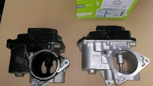

Hallo liebe Passeratifahrer, ich habe seit fast ein Halbesjahr das Problem mit meinem Fahrzeug (Passat Kombi TDI CR 140 PS) daß er heftig ruckelt bzw. zuckt wenn ich zum Feierabend nach Hause losfahre, und zwar ist es nur wenn das Auto Kalt ist und beim fahren mit ca eine Geschwindigkeit von etwa 30-40 Km/H im 4. Gang (30 er Zone), dann fängt er an zu zucken so heftig daß ich gezwungen bin runterzuschalten bzw. den Motor Hochzudrehen damit es wieder normal rollt, nach ein paar Kilometer ist dann alles wieder normal... Ich hatte immer gehofft daß der Fehler irgendwann verschwindet, leider erfolglos, eher schlimmer :-). Ich möchte nur dazufügen daß es keine Rolle spielt ob der Tank voll und fast leer ist, Dianosegerät zeigt keinerlei Fehler, ich bin euch sehr dankbar für jede Hilfe oder Hinweis.

Hmm, du bist also bei 30 im 4. ergo bei ca 1000-1100 u/min.
Hier war auch jemand, der das gleiche Problem hatte.

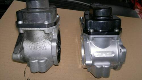

Hier tippe ich auf AGR oder Reglerklappe.
Themenstarteram 3. Oktober 2012 um 16:49
Hallo Shanny, vielen Dank für deine Antwort, ich weiß daß du schon mal sowas selber gewechselt hast (AGR), hast du ein paar Tips für mich wie ich das prüfen kann ggf. eine Anleitung zum wechseln..
Grüße Christoph.

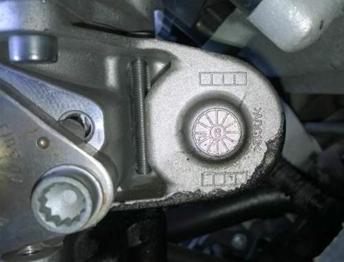

Das ist bei dir ganz einfach, da dein AGR direkt vorne am Motor ist =) Sind nur ein Stecker und ich glaube 6 Vielzahnschrauben und schon hast du es in der Hand. Gleichzeigtig ist da auch die Reglerklappe und die kannst du gleich mitreinigen.
