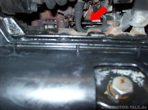

Hallo Kissel!
Den wichtigsten Punkt hast Du selbst schon genannt: Fehlerauslese!
Kostet normalerweise nicht die Welt, kannst ja mal Deinen Standort
mitteilen, möglicherweise ist jemand in der Nähe, der das machen kann.
Ich vermute mal, das der Gute schon längere Zeit gestanden hat, bevor er
zu Dir kam, da ist Schwergängigkeit des Wastegate nicht selten.
Das Gestänge kannst Du wieder gangbar machen, allerdings kommt man
da nur von unten wirklich dran.
Gruß Eiche.
Wastegategestaenge-1
