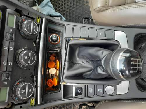

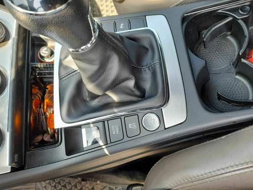

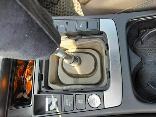

Heute hab ich endlich umgebaut.. für die Sache mit der EPB hatte ich auch eine Lösung gefunden ohne Kabel abzuschneiden so das es rückrüstbar wäre da ich das passenden Gegenstück ja nicht hatte
Ich habe einfach einen alten parkbremsschalter genommen ihn auseinander gebaut die platine durch geschnitten so das ich nur noch die Kontakte hatte und habe dort meine kabel aufgelötet ging super (:

Damit der b7 epb Schalter ordnungsgemäß funktioniert, muss das B7 Abs rein.
Themenstarteram 31. Mai 2021 um 19:50
@argus77
Das weiss ich ja aber gibt es nicht die Möglichkeit das er auch wenn er nur in eine Richtung geht anders rum geht? Wie gesagt jetzt muss ich ihn hoch ziehen ich würde aber gern drücken halt
Nein. B7 Abs ist deine nächste Baustelle.
