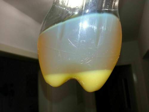

Moin,
Nach einigen Monaten wird der Bioanteil im Diesel echt "schlecht" und sorgt für eine Schlammige Schicht im Tank. Die hatte ich dann auch schon im Filter zu sehen.
Den Sprit würde ich jetzt pauschal als erstes Vermuten, da es einfach sehr nahe liegt.
Schau doch einfach mal in deinen Filter rein, ob du da was erkennen kannst. Müsste aber schon ziemlich verschlammt sein, damit die Pumpe da nichts mehr durchbekommt..
Das wäre m.E.n. erstmal zu klären. Wenn das die Ursache ist, muss noch nichts zu spät sein. Abpumpen, Filter leeren und dann Pumpe bisschen laufen lassen (VCDS, oder notfalls auch mit Zündung an/aus)
Schlammige Schicht von Diesel kannst du auf dem Bild sehen.

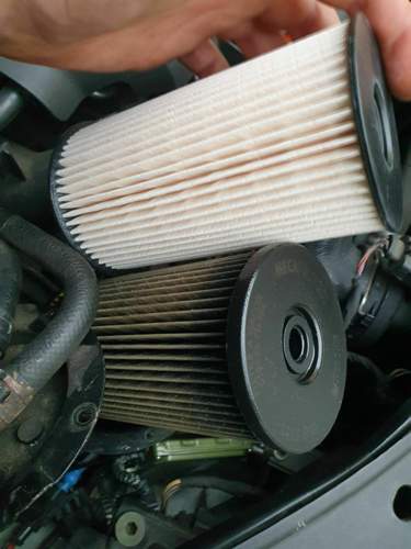

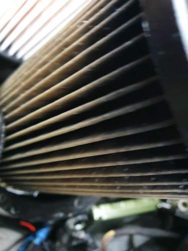

So mein Problem wurde gelöst!
Undzwar war der Dieselfilter ziemlich verdreckt und nur 1/4 Voll Diesel. ca. 25% von der Höhe
ich habe den Dieselfilter gegen ein neuen Marken Filter von "MANN" Getauscht, und anschließend das Filtergehäuse mit Frischen Diesel befüllt bis zum oberen Rand der Filterkartusche danach noch 2 mal Zündung an, ohne zu starten und ca 5 Liter Frischen Diesel in den Tank hinten....
beim 3. mal Starten Sprang er dann wie gewohnt an und schnurrte ruhig wie ein Kätzchen :D
meim Passarati läuft wieder einwandfrei und die Fehlersuche in Richtung "alten Diesel" und "alter Dieselfilter" war also vollkommen richtig! Spezielles Dankeschön nochmal an "dueselfahrer"

Hast du im Tank denn auch Verunreinigungen finden können? Oder hast du bloß oben draufgekippt?
Grüße Gemüse
also im Filtergehäuse war nichts auffälliges drinnen, auch keine Späne oder Sonstiges :D
war halt nur ziemlich leer das Gehäuse.. vermute das Luft im System war und die Entlüftung über Zündung an und aus nicht richtig funktioniert hatte. kann aber auch sein das der Alte Filter einfach nicht mehr genug Diesel durchgelassen hat damit der Wagen anspringen konnte.
