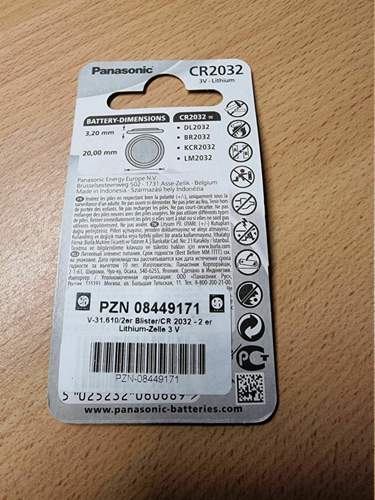

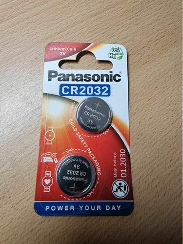

Hallo
Thema Batterie für den Schlüssel, ich kaufe meine immer in der Apotheke, und jetzt bitte nicht lachen, die Preise sind wirklich gut, und immer "frische" Ware!!! Gebt einfach mal bei Google den Batterietyp (CR2032 oder 2024 oder 2430) ein und dazu PZN (Pharmazentralnummer), und alles wird gut, mit dieser PZN kann man in jeder Apotheke Batterien bestellen, zu einem Super Preis, einfach mal testen. Panasonic 2x für 1,30€, MHD 2030!
In der tat ist der Preis und vor allem der Tipp sehr gut!
