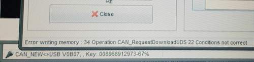

Themenstarteram 1. April 2019 um 11:07
also bisher bin ich jedesmal gescheitert so ein Fahrzeug zu simulieren, habe mir ein gateway besorgt und can adern gelegt, konnte per vcds drauf zugreifen alles kein Problem, aber sobald es daraum geht mit vcp zu flashen sagt er error. Gibt es hier jemanden der sowas schonmal gemacht hat und die sache erfolgreich zum laufen gebracht hat? zurzeit muss immer mein Passat B8 mit werks ahk zum flashen herhalten, das geht mir langsam auf den Sack.
