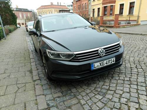

Hallo. Fahre einen Passat B8 VFL Variant.
Leider hab ich keine NSW. Das sieht etwas doof aus. Würde gerne welche nachrüsten und weiß nicht welche.
Hab im Forum noch kein Thema zum Nachrüsten von Neblern gefunden (bin ich der einzige in Deutschlad?).
Hab Low LED, also Tagfahrlicht im scheinwerfer.
Sind die NSW dann mit nur einer Birne (Nebler) oder ist da das Abbiegelicht separat?
Könnte mir einer bitte Teilenummer von den NSW geben die ich benötige?
Und einen Kabelbaum finde ich nirgendwo im Netz.
Habt erstmal vielen Dank.

Themenstarteram 14. Januar 2022 um 12:45
So sieht es aus:
B8 ohne NSW

Themenstarteram 14. Januar 2022 um 13:33
Mir gefällt die Plastik Optik nicht. Und hätte gerne wieder Abbiegelicht.
Hab doch auch schon LED scheinwerfer. Keine Halogen.

Hier gibt es zumindest einen Kabelsatz.
https://www.kufatec.com/.../kabelsatz-nebelscheinwerfer-nsw-mqb-39886
Dazu fehlen halt noch die Nebelscheinwerfer als solches, vermutlich auch noch eine Art Blende oder Halter, da bin ich mit unsicher und ganz wichtig einen neuen Lichtschalter.
Das ganze muss anschließend auch noch codiert werden!
Themenstarteram 17. Januar 2022 um 9:12
Super. NSW+ kompletten Rahmen sind kein Ding. Codieren auch nicht. Lichtschalter habe ich schon einen neuen (Lichautomatik nachgerüstet)
Denn ohne NSW gibt es auch kein CH/LH!
Habe es zwar codiert, so dass es im Menü auswählbar ist, jedoch funktioniert es nicht. (Ich weiß wie mann es einschalten soll :) )

Hallo ich hab den gleichen Passat wie du und hab mir die Nebelscheinwerfer nachgerüstet.Du brauchst die NSW ohne Tagfahrlicht und Kabelsatz bekommst du bei Kufatec.Blenden habe ich mir bei ebay besorgt.Codieren geht über VCDS so das du auch das Abbiegelicht hast.
