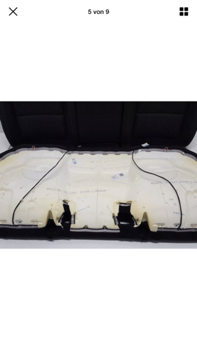

2. Sitzfläche herausnehmen (Bild 2)
Wo die beiden U sind, befinden sich die vorderen Halter. Dort einfach mit beiden Händen von vorne an Position 1 + 2 unter den Sitz fassen und wie Heiko schon beschrieben hat, beherzt nach oben ziehen.
Dort wo die Kreise eingezeichnet sind befinden sich die seitlichen Halter. Dort habe ich an Position 4 nach hinten Richtung Gurt gedrückt und an Position 3 von vorne Richtung Rücksitz gegengeschlagen.

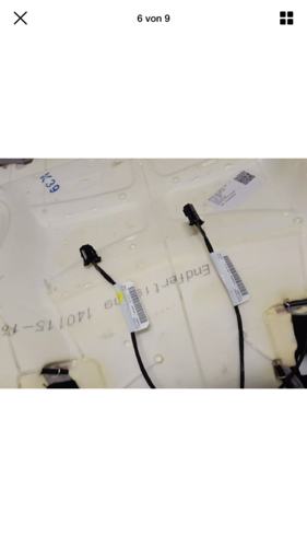

3. Auf dem dritten Bild in der Draufsicht kann man links im Kreis den seitlichen Halter noch mal sehen sowie unterhalb der Rückenlehne die beiden Kabel mit Verbindungsstecker für die Sitzheizung (wer eine verbaut hat).

Hi also das ist ganz einfach... die abdeckung für isofix rausnehmen... beide vordersitze nach vorne fahren. Dann hat man mehr platz. der rahmen kann sitzen bleiben... dann beherzt die rücksitzbank beim fußraum nach oben ziehen... am besten mit nem kleinen Ruck. Das machst du auf beiden seiten... dann einfach an der seite gegen die rücksitzbank schlagen. Richtung kofferraum... dabei springt die aus der verrieglung an den seiten...

Ja wenn du sitzheizung hast auch so vorgehen wie beschrieben... wenn sie dann lose ist hebst du sie hinten nach oben dann siehst du da die kabel und die verbindunsstecker. Die trennst du ganz einfach...

Mittig der jeweils äußeren Sitzplätze ist die Sitzbank an der Vorderseite eingerastet. Links und rechts der Mitte untergefasst und mit einem Ruck nach oben ziehen. Wenn beide Seiten vorn los sind muss die Bank noch ausgehakt werden. Die Bank ist an zwei Stellen links und recht außen eingehakt. Zum aushaken die Sitzbank außen in Richtung Lehne drücken (ca. 15mm). Dann ist eine Seite lose. Das Gleiche auf der anderen Seite machen, fertig.
