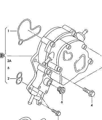

Ich würde ne neue 3 Loch ZKD drauf werfen, das Spiel vom Turbo kontrollieren, zur Sicherheit gleich noch den Dichtring vom Wasserflansch tauschen (kommt man ja jetzt gut ran) und ihn wieder zusammen bauen.
