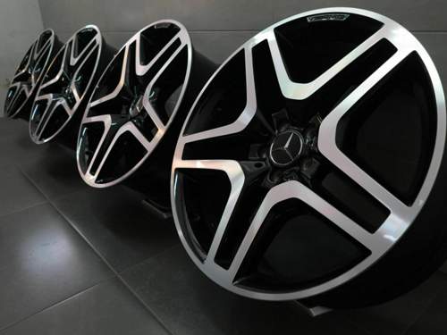

Hallo Zusammen,
habe mal eine Frage.
Und zwar würde ich mir gern die Felgen mit der Größe 10Jx21 ET46 mit ggf. den Reifen: 295/40 R21 111W auf meinen ML350 W166 BJ.2014 packen. Nun stellt sich mir die Frage ob diese passen, rausstehen o.Ä?
Eine Liste von MB mit den Eintragungsfreien Radreifen Kombis liegt mir vor, mir gehts darum ob die Felgen passen und nachgetragen werden können.
MfG
Roman
10Jx21 ET46

Ui... das Bild ist verdächtig ähnlich den Chinamüll Felgen wie sie in der Bucht ab zu verkauft werden. Würde an deiner Stelle aufpassen!
Themenstarteram 6. Januar 2021 um 13:54
Ist nur ein Beispielbild von den Felgen, mir gehts nur darum ob die passem würden.

Passen mit Karosseriearbeiten,
allerdings mit Reifen 295/35R21
Legale Zulassung allerdings nur mit passendem Gutachten und "TÜV"-Abnahme!
wenn die Traglast passt kannste die eintragen lassen mit Teilegutachten,ich fahre 9x20 265 ET 57 mit 20 mm Scheiben hinten ohne Karosseriearbeiten,dann gehen bei dir auch 10x20 mit 295er und ET 46 ohne Scheiben

Hallo Roman
Die passen auf jedenfall aber mit der Größe 295 35 21 mit sonder eintragung müssten aber originale Felgen sein oder natürlich mit Gutachten.

Hallo Roman habe auch drauf du musst beim TÜV sonder abnahme machen
