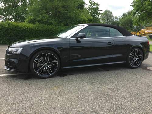

Hallo liebe Audiliebhaber,
dies ist mein erster Beitrag ich bin hier neu.
Ich fahre einen Wunderschönen Audi RS5 BJ 2012 FL in Susukagrau.
Ich hab die 20 Zoll drauf die auch schön sind. Möchte aber gern die Audi Original RS6 in 21 Zoll haben. Die ET ist anders . So weit ich weiß ist es beim RS6 ET 25 und beim RS5 ET26.
Welche Distanzen brauche ich da? Oder ist die Differenz so gering das es auch so passt.
Vielen Dank für eure Hilfe. LG Javad

Die RS5-Felge ist 9x20 ET26, die vom RS6 ist 9,5x20 ET25.
Das passt super auf den A5/S5/RS5 und sieht nach meiner Meinung auch
super klasse aus.
Die Differenz in der ET ist - oh Wunder - genau 1mm, dazu kommt halt
der halbe Zoll an Felgenbreite (ca. 12,7mm).
Die Felge passt also ohne irgend welche Schmerzen drauf, allerdings würde es mit
10-15mm Distanzscheiben deutlich besser aussehen.
Wichtig ist dazu dir korrekte Bereifung...

Hast Du Dich schon mal wegen den Reifen informiert? Bei 21" müsstest Du auf dem RS5 Reifen mit einem 25er Querschnitt fahren um in der Nähe des ursprünglichen Abrollumfangs zu bleiben. Da ist die Auswahl nicht gerade üppig.
Nochmal - die Felgen passen 1a, hab ich auch schon mehrfach auf einem A5 gesehen.
Das Problem sind die Reifen - mit 285/30/21 funktioniert das nicht, da der
Abrollumfang sich mehr als deutlich vergrössern würde.
Du bräuchtest z.B. 275/25/21er Reifen

@Javad1987 Schau mal zur weiteren Validierung in Deine CoC Bescheinigung, welche Reifengrößen die kleinsten sind, die bei Dir vermerkt sind. Ich tippe auf 235/40 R19, weil die wohl als Serien-Winterräder vorgesehen sind und auf 265/35 R19 als geplante kleinste Sommergröße.
Wenn das so ist, dann bist Du mit 275/25 R21 nicht nur nah dran, sondern ganz genau dabei, weil 235/40 R19 und 275/25 R21 einen total identischen Abrollumfang haben.
