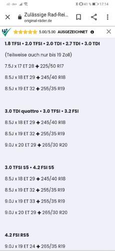

Hier habe ich zwei Rotor-Felgen. Eine ist für den A4 vorgesehen, der andere für den A5.
(siehe Links)
Jetzt ist die Frage, ob die A4-Felgen auch auf den A5 passen?
Lochkreis und Mittenzentrierung sind ja anscheinend gleich.
Worauf muss man da noch bezgl. der Kompatibilität achten?

passen ja, aber müssen eingetragen werden.
Passen werden sie schon, nur die Einpresstiefe ist beim A5 geringer, 15-20 mm. Da musst du dann Spurplatten anbringen. Inwiefern die Abnahme und Eintragung dabei funktioniert, kann ich nicht sagen.
Du musst auf die Einpresstiefe achten! Die ist bei den A4 Felgen größer.
P.S. Bruno war ein paar Sekunden schneller :)
Es scheitert in erster Linie an der unterschiedlichen Felgenbreite.
A4 hat 8,5x19 und A5 9x19.
@Cokefreak schrieb am 22. Juni 2019 um 13:13:54 Uhr:
A4 hat 8,5x19 und A5 ist 9x19.
Dazu kommt noch die unterschiedliche ET
A4 = ET43
A5 = ET33
Themenstarteram 22. Juni 2019 um 20:43
Danke euch.
Wird wohl also nichts.
Jetzt weiß ich besser worauf ich achten muss.
